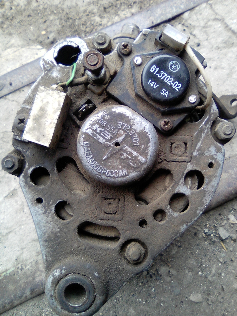

Суть вопроса вот в чём. На моей ВАЗ 2107 установлен вот такой генератор (картинка 1)
К контакту 1 как и положено подключены провода идущие на аккумулятор, к контакту 2 ничего не подключено (хотя проводок рядом есть, при его подключении на панели загорается индикатор с изображением аккумулятора),
к контакту 3 подсоединён провод, идущий на вот такое реле-регулятор (картинка 2)
Всё дело в том, что во время езды заряд то идёт, то пропадает, включённые фары пульсируют светом.

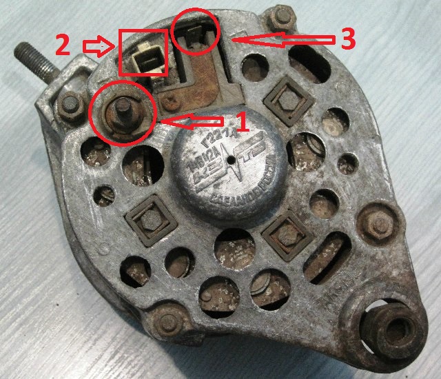

Имеется в наличии генератор с ВАЗ 2108 (картинка 3)
Как видно из фото на нём уже установлено реле-регулятор напряжения и выводов (контактов) всего 2: один для подключения провода к аккумулятору, другой для подключения доп.приборов. Если я поменяю установленный генератор на "восьмёрочный", что и куда мне нужно будет подключать? Установленное сейчас реле-регулятор уже, я так понимаю, не понадобится?
Это Г-221 от копейки.Для семерки он слабоват.
Наиболее вероятная причина этого явления - неисправность регулятора 591.3702.
Для пробы можешь его заменить таким же пензенским,или калужским 121.3702.
Понадобится небольшая переделка в приборном щитке,чтобы и лампа АКБ работала,и гена возбуждался как положено,и мотор глох после выключения зажигания.

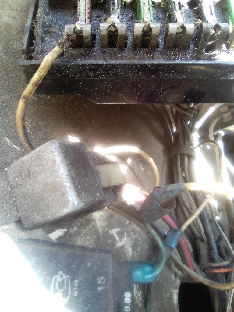

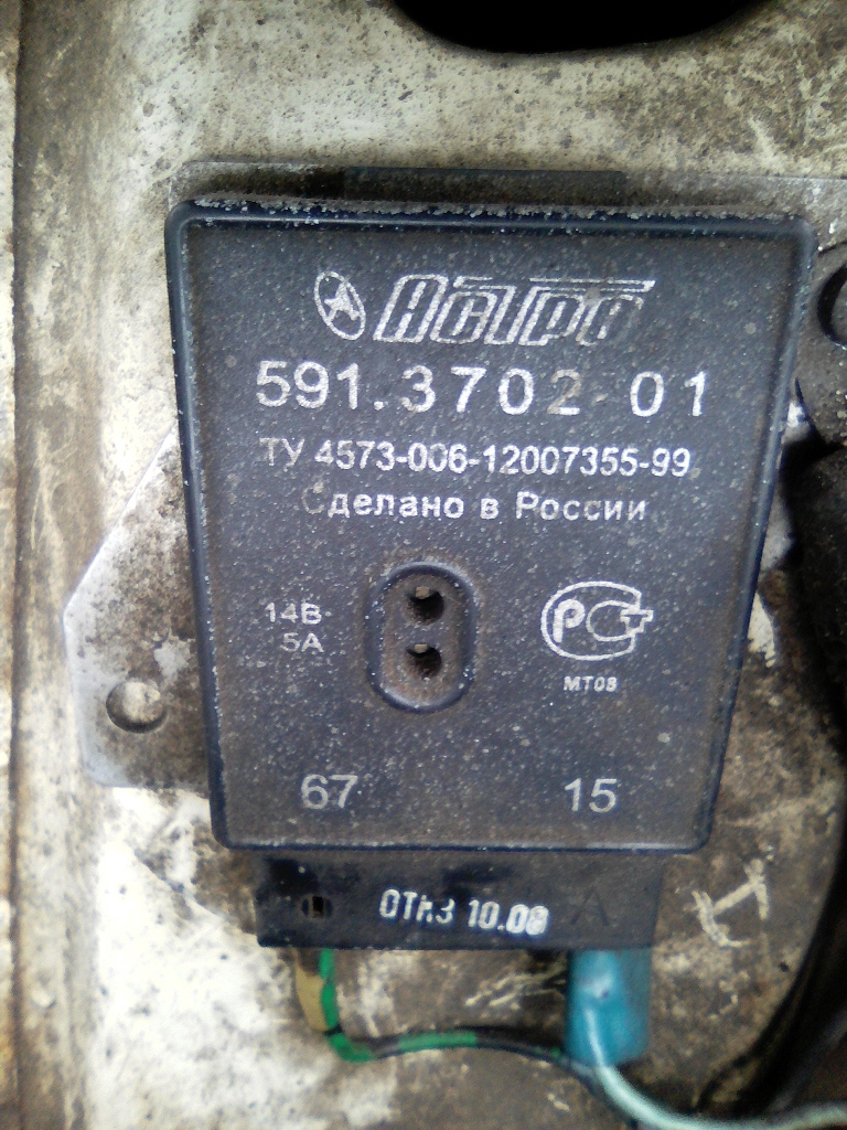

да, на правом брызговике у меня прикручено реле-регулятор 591.3702-01. с него один провод идёт к контакту щёточного узла (3-й контакт на первой картинке, которую я размещал), а второй к контакту одного из предохранителей (???). и есть ещё один провод, который пока никуда не подключён, он в одной связке с проводом, который идёт на аккум. вот если его подключить к контакту 2, тогда загорается лампа-индикатор аккума на приборке. да, и генератор у меня сейчас стоит Г-222
Описание: с 15-го контакта реле провод идёт к предохранителю

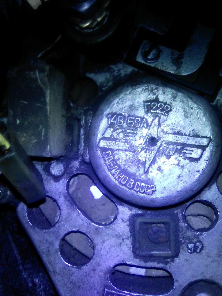

Описание: фото генератора
Прежний владелец авто люто наколхозил.
Вот теперь по реальному фото вижу,что в родной для семеры генератор вместо интегрального регулятора впихнули щетки от копеечного гены и превратили его в Г-221.

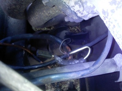

нет, провод один, только конец со штекером жёлтого цвета скручен с проводом коричнево-белого цвета. то есть можно сказать основной провод коричнево-белого цвета.... фото прилагаю (надеюсь понятно). на одном конце штекер, а куда сам провод уходит не знаю... он идёт в одной связке с проводами на аккум...
Размер файла: 321.19 KB
Просмотрено: 297 раз(а)
Хрен тут что вообще понять можно. wwow
Это КОРИЧНЕВЫЙ с Белой полосой провод должен идти из под монтажного блока предохранителей с его колодки Черного цвета,
а пойдет он потом на клемму 61 твоего нового восьмерочного генератора.

Останется только убрать все лишнее:
591-й регулятор и оба провода от него,тот,что прежде на щетки гены шел и тот,что к преду №1 приколхожен.
Заодно и крышка блока станет нормально защелкиваться.
понятно. значит меняю гену, убираю лишние провода и реле-регулятор.
спасибо за консультацию! всех благ!

Здравствуйте! Опять возникла небольшая проблемка с зарядкой, буквально вчера. Когда холодный двигатель поворачиваю ключ в замке зажигания, загорается индикатор масла и аккумулятора, машина заводится, зарядка идёт. Если заглушить и опять повернуть ключ, то уже индикатор аккумулятора на панели не горит и после того как машина заведена зарядка не идёт до тех пор пока хорошенько не газануть (в смысле педалью газа, а не в самой машине Smile ). Из-за чего так может происходить?
В этот момент сними фишку с клеммы 61 генератора,вставь в фишку кусочек провода и коснись им массы.
Лампа АКБ загорелась?
Easy Rider83
Один раз еле-еле загорелась...
Тогда ищи ГДЕ в этой цепи плохой контакт.
