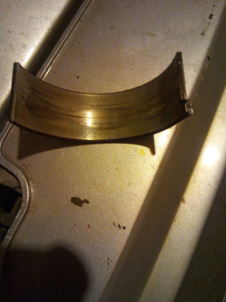

По ходу ремонта совсем другой темы (замена поршней на 21124) решил подкинуть новые шатунные вкладыши. И обнаружил такое вот истирание (см. фото) Вся эта выработка еле ощутима ногтем. И вот задумался. По ходу это был прихват и вкладыш приработался. Так как лучше в данном случае? Оставить старые или поставить новые? Опасаюсь не навредит ли этот мкронапыл на шейке коленвала при установке новых, не провернет ли?? Вопрос только этот! Как сделать идеально я знаю.

Лучше попробовать найти те, которые "ПРЕМИУМ": 2101-1000104-20

На коренных делаются,чтобы в два раза чаще мазало шатуны
На 2111 моторе не делал,хотя при разборке его были уже,самодельные
На приоре сделал,ну хз,ездит..хотя надо было не делать.у 16 рей с давлением проблема,на хходу всегда мало,с изношенными распредвалами
Отверстия диам 3мм,не более
