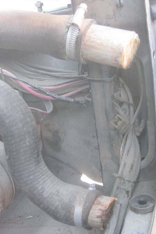

В связи с тем что радиатор течёт, и уровень жидкости в системе охлаждения уменьшается очень быстро, радиатор был снят для осмотра и ремонта.
Возникла идея кратковременной эксплуатации автомобиля вообще без радиатора системы охлаждения двигателя.
Расчёт на снятие тепла печкой (отопителем салона) на максимальных оборотах вентилятора печки, и на то что без радиатора поток набегающего воздуха при движении автомобиля будет без помех поступать в подкапотное пространство и охлаждать двигатель снаружи.
К тому же сейчас похолодало, осень на дворе.
Как думаете, взлетит?
Ну т.е. пройдёт такой финт с системой охлаждения? Всё получится?
P.S. По сути дела нужно один раз съездить на огород вывезти собранный урожай))

bibikin писал(а):Как думаете, взлетит?
Если только на холостых оборотах ездить будешь.

bibikin писал(а):поток набегающего воздуха при движении автомобиля будет без помех поступать в подкапотное пространство и охлаждать двигатель снаружи.
Для этого нужно сначала движок от Запорожца поставить.

bibikin Не доедешь. Лучше насыпать типа горчицы.
Я абровским порошком пользовался на жигуле, протекание радиатора 1 капля в 10минут устранилось половиной этой минзурки, за пол часа перестало капать.
Обязательно сначала в банке размешать с антифризом этот порошок, чтоб комков не было, затем залить в машину и поработать движку. Стоит 40 рублей

Тогда бы уж хоть не чопики, а через отрезок трубы подходявого диаметра соединял бы. А то когда малый круг прикроется, большой откроется... а там - жопа, т.е. чопик => циркуляции вообще никакой => ещё более быстрый перегрев.
