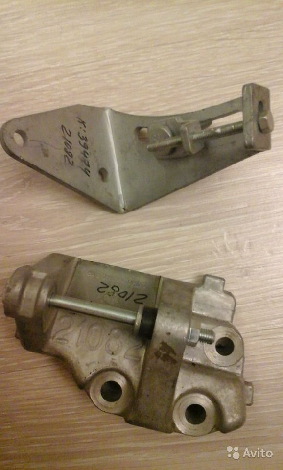

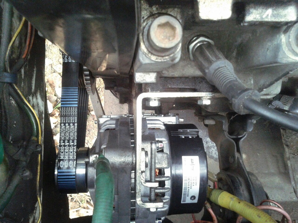

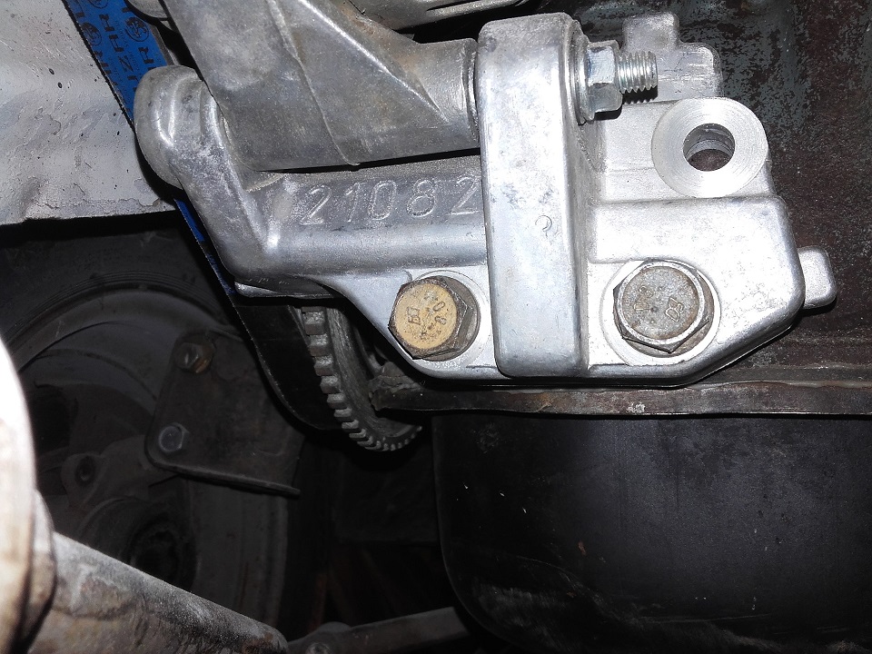

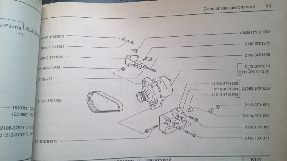

Нужен совет по креплению генератора Калины 1. У меня стоит на Калине 8кл. мотор, система натяжения без регулировки. Вопрос: можно ли поставить от 14 модели т.е. 21082 нижнее и верхнее крепление как на фото. Может кто ставил. Про Техномастер и Автопродукт в курсе.

Конечно можно, у тебя вообще такой и должен стоять
