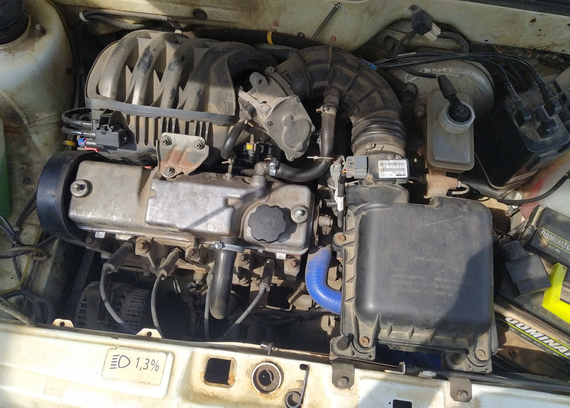

Здравствуйте, расскажите пожалуйста, какие зазоры клапанов должны быть на 2114 с Е-газом (двигатель 11183-50). Как у обычного 11183 двигателя? Меня смутило, что у грант
с этим же мотором зазоры отличаются (0.25±0.05 / 0.40±0.05)

Можно тогда вопрос
Почему никто нигде не ставит такие зазоры на 14? Все повсеместно выставляют 0.2 / 0.35 хоть на тросс, хоть на эл. педаль

Muchachezz писал(а):Почему никто нигде не ставит такие зазоры на 14? Все повсеместно выставляют 0.2 / 0.35
Потому что действуют по рекомендации АвтоВАЗа,начала производства еще карбюраторных двигателей.
Сейчас движки стали более теплонапряженными и работают на еще более обедненных смесях,
не говоря о качестве материалов для деталей двигателя,поэтому лишние пять соток зазора вполне обоснованы,
либо желательно контролировать эти зазоры вдвое чаще.И это еще без учета возможной установки ГБО.
АвтоВАЗ для сервисных центров:
Цитата:ИНФОРМАЦИОННОЕ ПИСЬМО № 44-12
Для сведения и руководства в гарантийной работе направляю Вам информацию о зазорах в механизме привода клапанов
двигателей ВАЗ- 21116 и ВАЗ-11186 (1,6 л, 8 кл., легкая ШПГ) автомобилей LADA PRIORA, LADA KALINA и LADA GRANTA.
При регулировке зазоров в механизме привода клапанов ГРМ необходимо устанавливать следующие зазоры:
для впускных клапанов – (0,25±0,05) мм;
для выпускных клапанов – (0,40±0,05) мм.
Указанные величины зазоров будут учтены при актуализации ТИ 3100.25100.40157.
Начальник УОПОА С.В.Баронов

Так я уже отрегулировал
Только зазоры поставил 0.35 / 0.2

Muchachezz писал(а):я уже отрегулировал
Тогда оставь как есть,а через пару смен масла еще раз проверишь зазоры клапанов.
