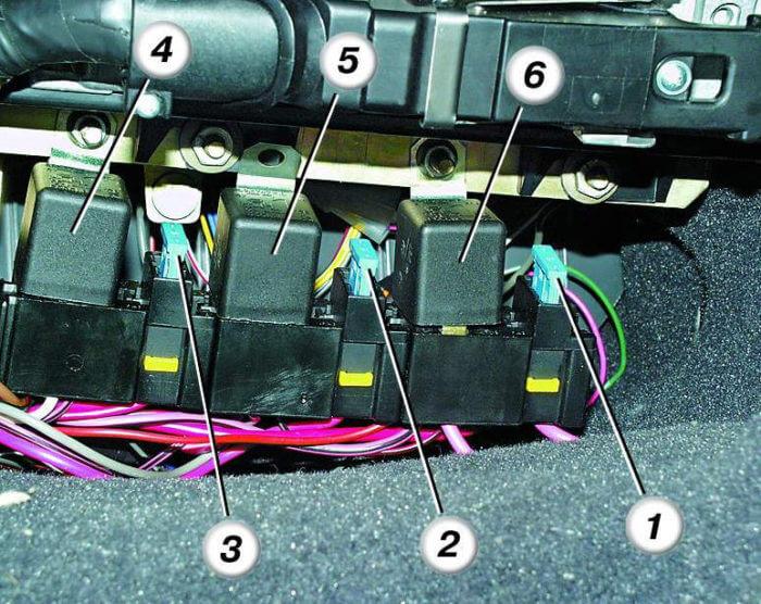

Привет всем! Подскажите каталожные номера реле 3шт. главные под печкой и на сколько ампер. Ваз 21101 2004г мотор 21114 эбу бош. Не могу точно найти какие должны стоять, т.к. перепутаны. Номера разные. Я не особо понимаю в электрике, но думаю что должны быть одинаковые все 3шт. т.к. предохранители синие на 15А. В инете предохранители вообще стоят 2 на 7.5А и 1 на 15А на фотках.Или ссылку куда глянуть.

alex418 писал(а):думаю что должны быть одинаковые все 3шт.
Совсем не обязательно одинаковые.
alex418 писал(а):Подскажите каталожные номера реле
Номера реле зависят от производителя,модификации и годов выпуска.
Это обычные 12-ти вольтовые четырехконтактные автореле.
alex418 писал(а):предохранители синие на 15А.
Вот их и оставь.

Приветствую. А сопротивление 30А? или сколько. Т.е. схемы разные?

90.3747-11/75.3777-1 на тебе каталожный номер реле.

спасибо. их можно одинаковые все 3 заменить?

они и есть одинаковые, все четырехконтактные реле одинаковые. если сомневаешься, на них схема работы нарисована.

alex418 писал(а): А сопротивление 30А?
Это не сопротивление,а
величина ТОКА,которую могут коммутировать контакты реле.
В данном случае 30 ампер.
Это нормально.Раньше такие релюшки были и на 20 ампер,что тоже вполне допустимо в данных цепях.
Сейчас большинство 30 ампер,но есть на 40,50 и даже 60.
Кроме того,они могут быть 4-х и 5-ти контактные - тебе годятся любые.
alex418 писал(а):Т.е. схемы разные
Какие схемы???
Разные
изготовители,выпускающие эти реле.
Вот псковские завода АВАР
http://www.zavodavar.ru/catalog/1/118
здесь пензенские от ЭМИ
https://www.emi-penza.ru/products
и куча других
http://www.vovik8.ru/page/relau/
alex418 писал(а): их можно одинаковые все 3 заменить?
Можно,но смысла в этом нет,если твои работают нормально.

У меня чек на приборке сначала тускло горит- машина не заводится, стоит потрогать реле №2 кот посередине, чек нормально загорается и заводится. Вот решил их( сразу 3 новых) или его поменять на новое ( думаю не родное стоит). Спасибо за детальное объяснение.

как меня учил мой преподаватель по электротехнике - электротехника, наука о контактах. И в практике всегда так - контакт или плохой или его нет. Вот и ищи плохой контакт.

alex418 писал(а): стоит потрогать реле №2 кот посередине, чек нормально загорается и заводится.
Это может быть не только из-за реле,но и плохого контакта его ножек в колодке.
Для проверки,чтобы зря новое не покупать, вытащи из монтажного блока например реле дальнего света и вставь его вместо этой подозреваемой релюшки.
