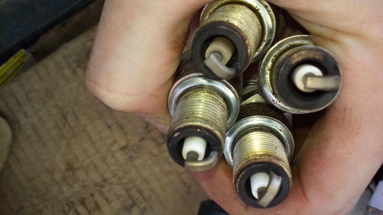

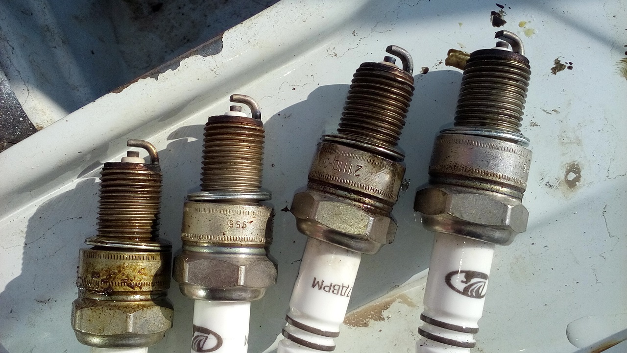

Yaromat
Такие свечи,1-я и 4-я свеча в масле,колпачки под замену,это понятно. По поводу моей проблемы,проверил все шланги никаких трещин нет,всё затянуто.На заведенном двигателе побрызгал очистителем карба на форсунки,кольца не пропускают воздух
