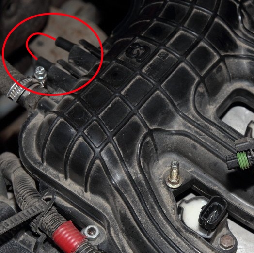

Здравствуйте,
Приора 1.6 16v.
Подскажите в чем может быть проблема:
Заменили масло, масляный фильтр, воздушный фильтр.
Запустили двигатель на хх падают обороты до 500-600, почти глохнет и возвращаются до нормы, если поднажать педаль, то работает нормально.
До замены все работало без проблем.

Неучтенный воздух до дмрв?

без дмрв также плохо работает

тоже к этому склоняюсь, спасибо, будем искать

Слетел шланг на картинке, поставили на место и все заработало.

алекс спб писал(а):Неучтенный воздух до дмрв?
После. Прям в ресивер, что и видно по фото.
