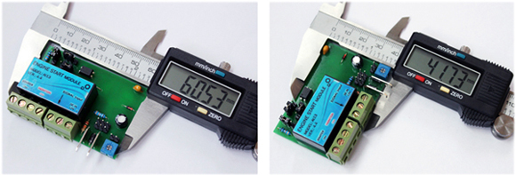

Чето как то сложно все, я выбирал этот модуль только из за простоты. Я не электрик, но базовые знания вроде бы есть, поэтому модуль at13 с легкостью установил на свое авто (правда потратил часа 2).
Кстати говоря, планирую снова купить модуль но уже новую версию с разъемами, пишут, что она удобнее в монтаже. Старую машину продал, сейчас другая но тоже без автозапуска (сигнализация с обратной связью), ближе к осени поставлю модуль, сейчас вроде бы нет в нем необходимости.
прошу прощения, цену не сразу заметил, за 5 тысяч я скорее всего куплю сигнализацию с автозапуском, имхо, дорого слишком.
Даже если сравнивать с модулем At13 - его стоимость порядка 1000 рублей. раница огромна. А главная функция у них одна - заводить двигатель дистанционно. Good

Согласен, разница там есть.
Но никто и не говорил, что это "простая" система, или должна быть таковой. И сравнивать её с простой заводилкой как бы не совсем корректно. Здесь и функционал другой (свободный, делается не ради одного автозапуска), и цена, и стало быть своя потребительская категория. Я делаю под заказ с тем функциональным набором, который интересен будущему пользователю.
Просто есть ребята, которые хотят запускать не только с пульта, но и с телефона, перейти на старт/стоп, получить автодхо и многое другое, отдав пятачок, и не покупая при этом китайский дубовый модуль старт/стоп и сигу с gsm за 10-15 тонн, которая как ни парадоксально по многим параметрам ещё и будет уступать моей "системе".
Потому что всё дело в продуманности, в мелочах, большинство из которых ты просто не встретишь в серийной продукции. К примеру, моя система в режиме автозапуска включает печку только по достижению определенной температуры ож. В итоге раз за разом такой алгоритм даёт экономию и продлевает ресурс двига, быстрее прогревает и выводит его на холостой. Вроде бы мелочь, но попробуй найди такое в какой-нибудь серийной сиге. А установка пороговой температуры (как и любой другой настройки) заключается в вводе числа (любого), а не выборе из трёх-четырёх предопределенных вариантов, как это обычно устроено в тех же серийных сигах. Ещё пример: при исполнении процедуры запуска фиксируется текущее напряжение до включения зажигания и чуть позже, непосредственно перед включением стартера, и если разница между этими двумя значениями более чем установлено пользователем (скажем 3.1 вольта), то запуск отменяется, при этом значение разницы всегда записывается в память. Также система запоминает значение максимальной просадки акб при последнем кручении стартера и всегда с ик пульта можно запросить все эти значения. Вроде тоже мелочь, но уже позволяет делать более правильные выводы о состоянии акб .... итд.
И таких примеров масса. И я мог бы немало рассказать о тех же сигах, как они делаются, в обмен на что идёт их универсальность, о форме и содержании, о маркетинге (разводке), о настоящей сути противоугона, о самопровозглашенных экспертах ... итд, но это заняло бы несколько страниц.
Так что, когда ты говоришь, что лучше возьмёшь сигу с а/з за 5 тонн, то всё зависит от того, какой именно смысл ты вкладываешь в слово "лучше". Если "лучше", - это по-быстрому что-то поставить без лишних запарок, то тогда да, это действительно лучше. Именно так и поступает большинство. Но есть и те, кто по опыту, или в силу более глубоких знаний всегда игнорирует "первое что приходит в голову" (шаблоны, стереотипы, модные тенденции, отголоски рекламы...), поступая по принципу "хорошая мысля приходит опосля".
