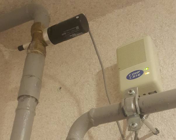

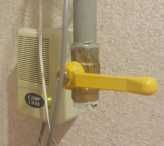

На полном серьезе- я не в курсе, под со или со2 датчик. Два стоит, один на выхлоп неправильный и дым как понял. Второй на утечку газа. Насколько понимаю как технарь, там резистивные активные датчики, скорей всего сопротивление на какой проволочке токопроводящей меняется. Предполагаю, что так.
Добавлено спустя 26 минут 25 секунд:
Вот один и второй (второй около отсекателя газа, срабатывает либо от датчиков, либо если свет выключили то все, отжимать клапан). Какой из них какой - можно загуглить (на фото видна маркировка). Но дымовой повторю - срабатывает даже от кальянного дыма из смежной комнаты (датчики в котельной). Повода для срабытывания датчика по утечке газа не было.
