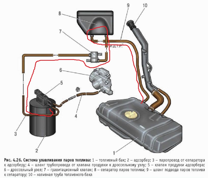

Для поиска такой неисправности необходимо знать тип топливной системы,установленной на это авто - их несколько.
Если есть абсорбер,то проверку начать с него.

По заявленному экологическому классу токсичности,модели установленного двигателя и ЭБУ.
justrik94
Эк.класс 2, двиг: 11183 1.6.
Наиболее вероятно ,что январь 7.2 ,но точно не знаю. почитал, что надо торпеду снимать.
Не надо!Тем более,что читал не там.
justrik94 писал(а):
двиг: 11183 1.6.
Система типа этой:
значит начать с адсорбера.

Заменил адсорбер, подключил по схеме (верхний на дроссель), нижний через клапан на бак. Двиг начал троить, и полезла температура. Отключил адсорбер. двиг не троит, но температура все равно лезет. Поставил назад резиновую заглушку( на дросселе). Все встало в норму. Но естественно давление в баке не куда не делось, езжу с почти открытой крышкой. Как быть? Почитал в инете, что вроде как, если отключить адсорбер,то должен чек загорется, у меня он не загорается, и мол прошивка модифицрованая может стоять. Хочу найти причину все таки. А то выходит зря деньги на трубки и новый абсорб выкинул.
justrik94 писал(а):
Заменил адсорбер
Не мешало бы сначала проверить дунув в старый и клапан поз.5 тоже посмотреть.
Эл.клапан адсорбера правильно работает?

Проверь паровую магистраль из бака в моторный отсек.
Если для проверки клапан поз.5 вытащить из шланга бака,то крышку бака можно закрутить при условии исправного гравитационного клапана.

Не ясно одно, почему на дросселе стояла заглушка, я еще удивился ,что к старому адсорбу идет всего 1 шланг. Ну а когда систему эту наворотил, так началось. Пришлось вернуть все назад.
Просто в слепую менять еще и гравитационный клапан, решит ли он проблему? Мне не понятно, почему сразу темпа полезла и двиг затроил, после подключения адсорба.

Видимо через него пошло слишком много воздуха - смесь обеднилась и двигатель стал больше греться.
Скорее всего эл.магнитный клапан адсорбера не "стрекочет",а на постоянку открыт.

justrik94 писал(а):
Как проверить?
Ртом.Дунь в бак,вытащив из шланга двухходовой клапан поз.5.
Если продувается,значит магистраль и гравитационный клапан исправны.Перед проверкой можно открутить крышку бака,особенно если топлива в нем много.
Потом проверь сам клапаночек поз.5
В одну сторону он ртом ОЧЕНЬ легко продувается,а в обратную чуть сложнее.

Доброго дня. При снятии шланга с абсорбера идущего от бака должно ли сбрасываться давление из бака? двигатель 11183 1.6. клапана под номером 5 не нашёл как на картинке выше

При этой системе в баке давления нет.
Этот клапан у тебя не на бачке адсорбера,а отдельно установлен.

нет я про картинку которую размещали вы выше (двухходовый клапан имел в виду) в баке есть давление снимаю шланг давление в баке остаётся

Нет, вся эта канитель как раз и придумана для того, чтобы излишнего давления в баке не создавалось. Более того, в определённые моменты там наоборот имеет право появиться небольшое разрежение.

Обычно под капотом. Иди по шланге от штуцера КПА с надписью "TANK", т.е. той, которая от Клапана Продувки Адсорбера идет в бак, а не в любое другое место.

мы отвлеклись от вопроса. выделенная магистраль должна свободно продуваться? или давление должно поддерживаться
Относительно свободно.Даже ртом.
Совсем незначительное из-за двухходового клапана НЕ ПОКАЗАННОГО на этой схеме.

Для начала, просвети, какая у тебя система? КПА установлен на "бочке" адсорбера или отдельно стоящий, как на второй фотке.
Если первый вариант, то сняв шлангу со штуцера "Tank" и открутив крышку бака, дуй в снятую шлангу... ты должен услышать шипение из горловины бака.
Если второй, снимай шлангу с "бочки" (он там будет один) и дуй в него. Остальное (и результат, разумеется, тоже) должны быть как в случае №1.
Если не продувается, значит либо двухходовой клапан погиб/поставлен наоборот, либо шланги соответствующие все забились, либо гравитационный клапан умер.
