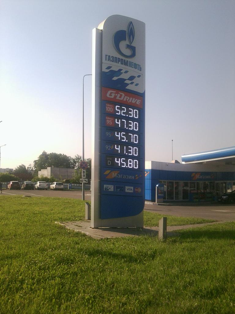

Сообщения: 47919
Алексей0212 писал(а):Город не большой
Это Ростов-то небольшой?
Алексей0212 писал(а):Найти бы её ещё
К нам приезжай
АЗС 30.09.2020г. Фото0194.jpg |
117.38 KB |
107 раз(а) |
