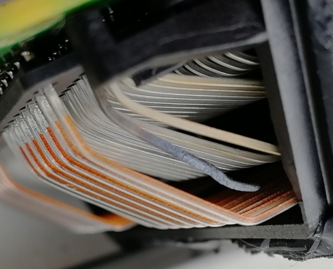

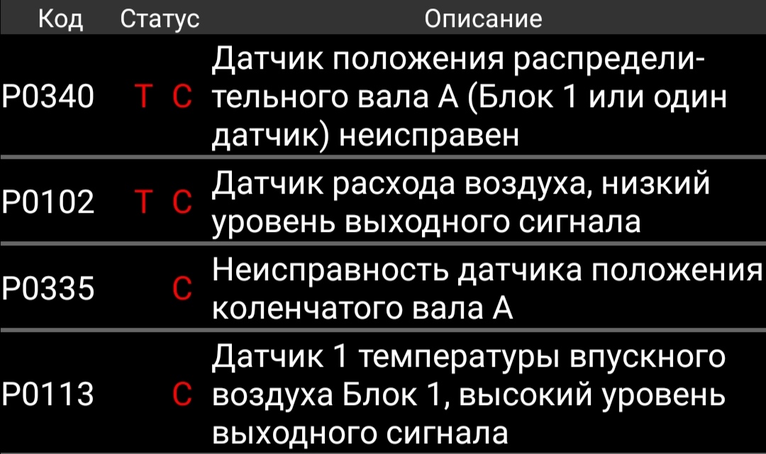

Давненько я тут не был. Хочу поделиться опытом. Поехал в командировку, и на трассе заметил, что легла стрелка спидометра. Машина повела себя как-то не так, стала тупить, вырубился ЭУР. Подключил диагностику, выдало несколько ошибок (на фото). Развернулся, решил возвращаться, т.к. в таком состоянии на дальняк ехать нежелательно. Не буду пересказывать двухдневные танцы с бубном. Сразу о результате. Прослабла одна из масс ЭБУ за бардачком. В результате нагрузка легла на массовые сигнальные провода с датчиков, идущие на 47 контакт разъема X2 ЭБУ (МЕ 17.9.7, к слову), по моим оценкам, это около 2 ампер (замеры показали 5 Ом сопротивления между ними и плюсом). Выгорело сединение разъема с платой (фото). Но повезло, сама плата не пострадала. Удалось все восстановить. Так что, господа, не ленитесь, и на досуге залезте за бардачок и протяните массы жгута ЭБУ, их там две.

Коротко: пропала масса на одном из массовых проводов шлейфа (как выяснилось, нижняя гайка), поэтому вся нагрузка по массе пошла через 47X2 ЭБУ. Спалило проводник, причем остатков внутри не обнаружено, сантиметр проводника реально испарило ). На этой массе висели ДМРВ, ДС и ДФ. Соответственно вырубило СПИДОМЕТР и ЭУР, двиг свалился в аварийный режим, включился вентилятор на постоянку. Предвестником беды было наблюдение третьего дня, стрелка тахометра пару раз дернулась, но я подумал, что глюк небольшой. Когда разобирался, на массе датчиков относительно кузова было напряжение порядка 8В. Долго не мог поверить, что ЭБУ перегорел, не хотел разбирать, но все указывало, что и там там проблема. При протяжке верзняч гайка была почти не зажата, нижняя получше. Но контакта не было (
