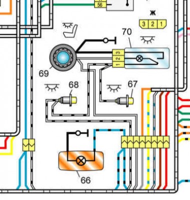

Тогда откручивать фонарь и прозванивать колодку на нем.
Посредине +(серый), по краям один постоянный - (черный), второй - (белый с черной полоской) при открытой двери.

Уже полистал
За рисунок спасибо Моаи

Смотрим схему, все концевики для лампочки соединены последовательно. Не работает 1 - не загорается лампа. Значит сначала берем плафон, вынимаем и внимательно изучаем его, прозваниваем и зачищаем. После этого беремся за концевики. Если я правильно раскурил
схему то концевики напрямую подают плюс на нашу лампу, так что между ними ломаться просто нечему.

р.с. на "прямую" идут провода от концевиков до плафона на 09 на 14-15х схема другая

Цитата:р.с. на "прямую" идут провода от концевиков до плафона на 09 на 14-15х схема другая
вот это накосячил, извиняюсь, 4 часа утра, мозг был замутнен(
