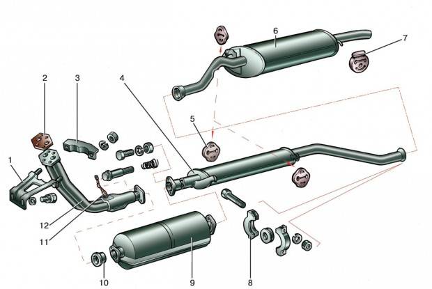

Имею выхлопную стандартную систему для двигателя 1,5: коллектор, приёмная труба ("штаны"), катализатор, резонатор (дополнительный глушитель) и основной глушитель ("банка"арт. 2114-1201005-00).
Хочу обновить всю систему, начиная от "штанов" (включительно), но, одновременно хочу избавиться от катализатора.

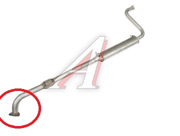

На просторах интернета увидел вот такую деталь "Резонатор с виброкомпенсатором" арт. № 211441202005 (см. фото 2). Можно ли его поставить на место существующего катализатора с резонатором, без всяких переделок?
Есть ли удлиненные резонаторы без катализаторов и компенсаторов? Если кто знает, скиньте артикул, плиз)
p. s. правильно ли указал артикул основного глушителя. И может кто скинуть ссылку или ещё как либо схему выхлопной системы дляВАЗ 2114 2006 г.в. 8 кл, 1,5 л. Буду признателен!

ДАНИЛ1988 писал(а):Можно ли его поставить на место существующего катализатора с резонатором, без всяких переделок?
Нет.Здесь присоединительный фланец другой.

т808 писал(а):ДАНИЛ1988 писал(а):Можно ли его поставить на место существующего катализатора с резонатором, без всяких переделок?
Ты имеешь тот,который присоединяется к штанам (на фото обведен красным)?
А есть с подходящим фланцем?

ДАНИЛ1988 писал(а):Так кто скажет артикулы на выхлопную систему моей машинки?
Вторая твоя картинка. По ней в каталоге и посмотри.

ДАНИЛ1988 писал(а):который присоединяется к штанам
Именно его,но он не к штанам,а он для катколлектора.

Alexandr008 писал(а):Вторая твоя картинка. По ней в каталоге и посмотри.
В каком именно каталоге то?)))

Сообщения: 47919
ДАНИЛ1988 писал(а):там две схемы: 1) Трубы выхлопные (с нейтрализатором) и 2) Трубы выхлопные (с нейтрализатором)_130.
Первая с одной лямбдой,а 130-я с двумя.
ДАНИЛ1988 писал(а):Какая схема для 14-ке моей характеристики?
Зависит от экологического класса твоего авто.

Точняк, нейтрализаторы разные (130 длинее и с датчиком).
Завтра гляну))
