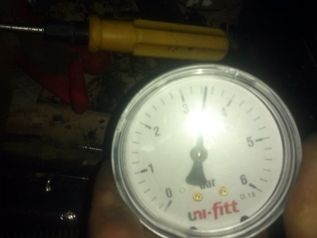

Достать топливный манометр оказалось не так то просто в нашем городе. В автомобильных его попросту нет. Поэтому смастерил его сам.
Итак. снимаю колпачек, нипель, и подцепляю мой манометр, включаю зажигание... И тут я так сказать не в шоке а в АХ..е. Давление ноль, пробую еще раз опять ноль. Снимаю манометр, включаю зажигание реакции ноль вообще. Откидываю сиденье подцепляюсь прямо к насосу, включаю зажигание и вот что показал манометр.
Это я так понимаю, что в рампе присутствует вода?

Сообщения: 47919
Ихарь писал(а):Достать топливный манометр оказалось не так то просто в нашем городе.
Такой манометр можно взять с шинного насоса.
Ихарь писал(а):я так понимаю, что в рампе присутствует вода?
Скорее всего не в рампе,а в трубке топливопровода от бака до рампы,
включая сюда и топливный фильтр,который уже сейчас нужно заменить на новый.
Не лишне в бак добавить жидкость,удаляющую из него воду.

т808 писал(а):Скорее всего не в рампе,а в трубке топливопровода от бака до рампы,
Ну топливный фильтр я поменял. Он новенький. А жидкость какую добавлять.Или тупо спирт наливать? И получается сейчас никак двигатель не запустит пока не потеплеет?
Сообщения: 47919
Ихарь писал(а):А жидкость какую добавлять.
Поиск на гугле ответит.
Ихарь писал(а):Или тупо спирт наливать?
Можно спирт.
Ихарь писал(а):И получается сейчас никак двигатель не запустит пока не потеплеет?
Ну ты же не сможешь растопить лед внутри трубок,идущих под полом !
Либо в теплое помещение авто оттащи,либо жди подходящей погоды.
