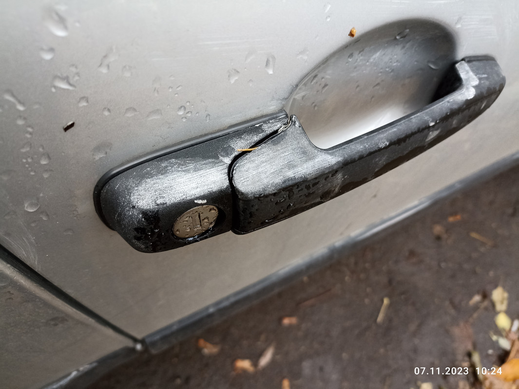

Обработал кузов по-привычке восковой полиролью (твердой), ну и как уж получилось.. мазанул губкой по чОрному пластику. А на Гранте Кросс этот пластик по-кругу
Ну и вот чего получилось примерно -
Пластик пупырчатый, попытался салфеточкой удалить этот воск, ага..
Решил отложить это дело до Лета, а там может бензинчиком или ещё как.
И тут вспомнил как лет 20 тому проехался на новехоньком Жигуле по свжеуложенному асфальту. Иопта.. весь низ дверей был уляпан черными точками жЫрными. Спасла жидкость для "удаления битумных пятен".
Побежал в ларёк, купил чудо-пшикалку - алилуййя !!! При низкой температуре, под накрапывающим дождем тряпочка фетровая + "жидкость" удалили Воск на ать-два!!
Может кому поможет в деле отмывания от гОвен

так замазать ручки полностью этой хренью будет гранта люкс с ручками в цвет кузова

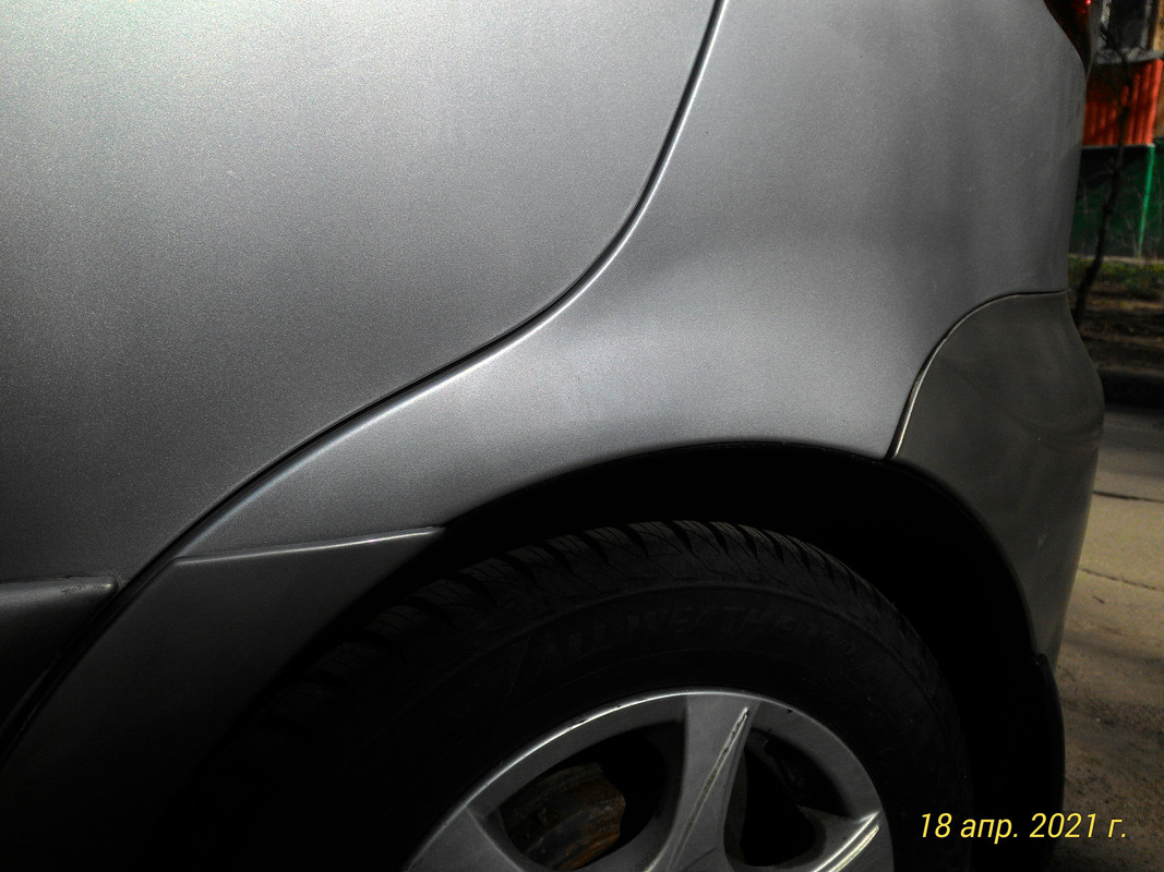

[Fred] писал(а):OldFeld воск - жырные кеслоты, удаляются растворителем, который потом нужно замыть чтобы лкп не потускнел. в чом новость пропесной истены?
в том чтобы 10-ти летняя машина выглядела примерно так -
Это мой десятилетний Матиз живший на улице. Трижды в год после мойки обрабатывался Магвайерсом. После зимы, летом и осенью. На кузове даже "звездочек" не появилилось, не то что ржавчины

OldFeld писал(а):[Fred] писал(а):OldFeld воск - жырные кеслоты, удаляются растворителем, который потом нужно замыть чтобы лкп не потускнел. в чом новость пропесной истены?
бампер задний у тебя меняный, а у меня ещё цел! моё чуть моложе авто, почти такое же. только передний менял. тьфу*3. а не гниют сейчас почти все некитайцы.
