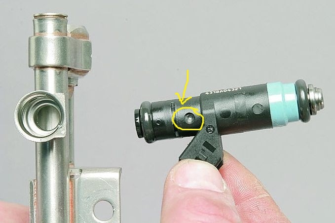

Ребят, нужен совет, вернее натолкните в какую сторону лопаты втыкать и рыть. На улице - 37, начал заводиться и столкнулся с таким.
Ссылка на 2 видео на ютубе, сюда не смог залить( - https://www.youtube.com/@napTu3aH_
Струя льет из отверстия, похожего как на фото, только форсунки желтого цвета.

Видео пока видеть не могу, но, имхо, тут и гадать то нечего - форсунку менять, если точно из этой дырки льётся.
А так, приглядись ка получше. Может всё-таки верхнее уплотнительное кольцо на морозе скукожилось и травит?
Это было написано сразу за первым постом ТСа. Wink

Немного потеплело, промыли форсунки - помогло, лило как то хитро из под резинки выходила струйка и упираясь в эту дырку улетала струей в бок. По поводу треска - больше пока не появлялась, но вылезла другая печаль, на холостом ходу плавают обороты и при нажатии на газ в момент возврата оборотов они падают до 400 или вообще машина глохнет. Так же на перекрестках и светофорах, как только притормаживать начинаешь - глохнет, повторно заводится с огромным трудом и то играя педалью газа, что бы стронуться. Из ошибок сегодня вылетело единожды - "пропадание питания цепи контроллера" и усе. В сервисе сказали.ю что хз попробуй поменять РХХ.
А я тебе чего говорил? Wink
Советую не тешить себя надеждой, что помогла именно промывка форсунок. Заморачивайся именно заменой верхнего уплотнительного кольца. Иначе, когда снова придут морозы опять туда же полезешь. supercool
