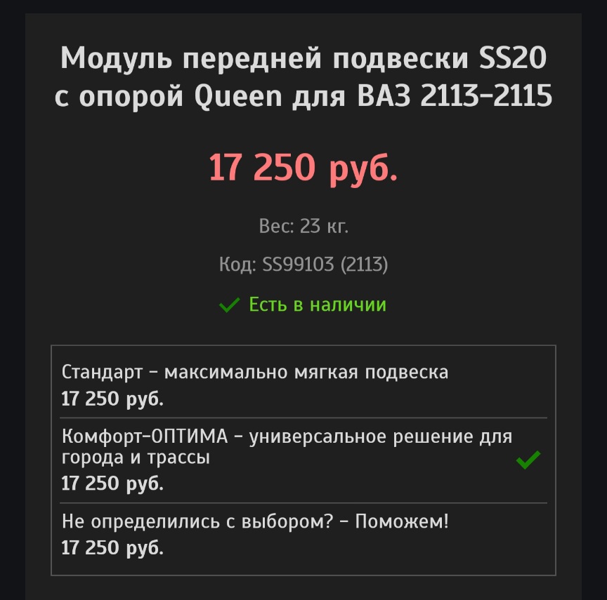

Вот нашел стойки которые заказывал
| 20250115_221754.jpg |
72.72 KB |
230 раз(а) |
| Screenshot_20250115_221316_Samsung Internet.jpg |
103.77 KB |
232 раз(а) |
Сообщения: 28122
NAUexx писал(а):Дык вроде на сайте СС есть рекомендации для выбора конкретных комплектов?
Давно там не был, но знаю, что их спецы рекомендуют ставить со стойками их опорники... Возможно, что это просто маркетинг, но копнуть это надо бы... Аргументы ЗА поискать...
Добавлено спустя 2 минуты 30 секунд:
Gagarin51 писал(а):Вот нашел стойки которые заказывал
Так ты с опорами поставил...??? Тогда я вообще нифига не понял...
Сообщения: 17767
Дык а стойки то заказывал вместе с соответствующими опорами? Их, опоры эти, и установил?
