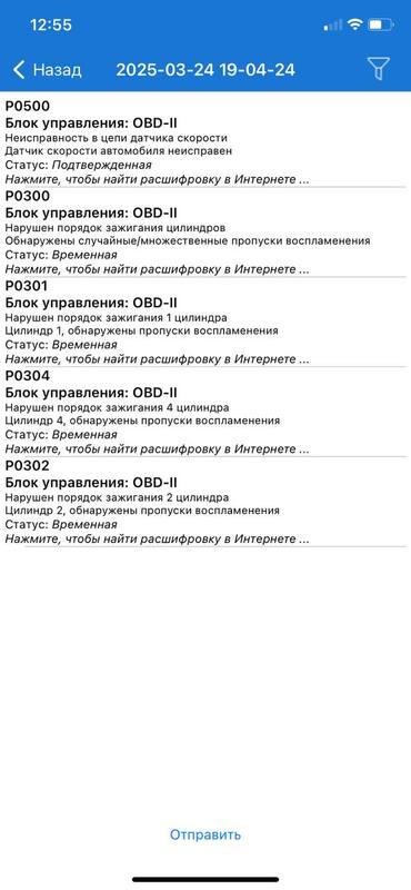

Добрый день! Возникла странная ситуация, недлавно менял датчик кислорода, поменял, все ок. Не знаю является ли следствием это, но теперь иногда( не могу сказать с какой переодичсностью) появляться ошибка по Нарушен порядок зажагния 1 цилиндра, 2 , 3 и 4 , т.е все и ошибка датчика скорости (но это и до этого было) При этом, чек выскакивает, изменений в работе мотора не замечаю, единственное вижу подростает мгновенный расход ( не сильно ), далее сбрасываю ошибку и опять катаюсь какое то время без нее. Является ли это следствтием замены датчика кислорода или это что то другое?

ошибка P0300
P0301
P0304
P0302

Sanchez228482 писал(а): Нарушен порядок зажагния 1 цилиндра, 2 , 3 и 4
Первый раз про такую ошибку на ВАЗе слышу...
Sanchez228482 писал(а):ошибка P0300
P0301
P0304
P0302
Это ошибки пропусков воспламенения, а не порядка работы цилиндров.

фото

Sanchez228482 айфон?
Смотри о чем выше написал. Осмотри без спешки.
Мож затычки теже вылетели из ресивера

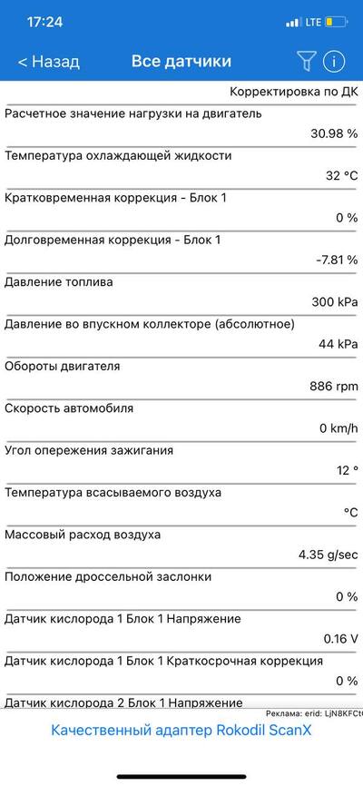

Дроссель электронный?
Эбу не перешит?
Проверь шкив, его положение, зазор на дпкв.
Зачисть массы, передерни колодки под капотом, можно вдшкой брызнуть чуть чуть.
Проверь контакты главного реле(под крышкой консоли со стороны пассажира), сменить его тоже можно.
Сделай сброс и инициализацию эбу.
Сделай адаптацию дросселя (если e gas)
Сделай адаптацию по Диагностике пропусков зажигания

Вот показатели на непрогретой машине
