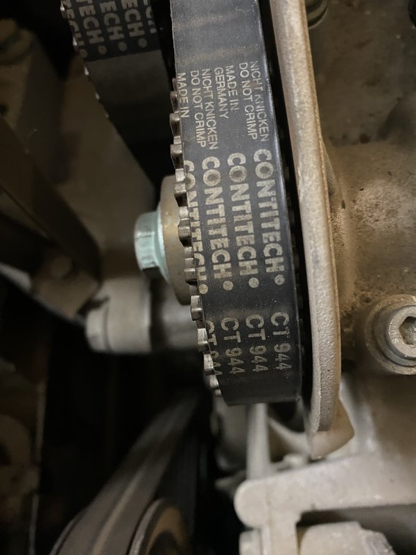

Машина Гольф 4 2003г.в. Движок 1,4 16кл. BCA, 75л.с.
В 2007г была пригнана в Россию. Сразу поменялся ремень ГРМ. Меняли вроде где-то в Прибалтике, делали нормальными запчастями. Пробег на тот момент был 90 тыс.
Сейчас пробег 114тыс. км.
То есть за 16 лет она прошла ну пусть 24тыс км. Ремень ГРМ с тех пор не менялся. Вот думаю- менять, не менять? Пробег не большой, но вот возраст...
Зимой не эксплуатировалась, стояла в отапливаемом гараже.
Вскрыл верхнюю крышку, поглядел- криминала не заметил. Если менять, то только ремни или ролики с помпой тоже?

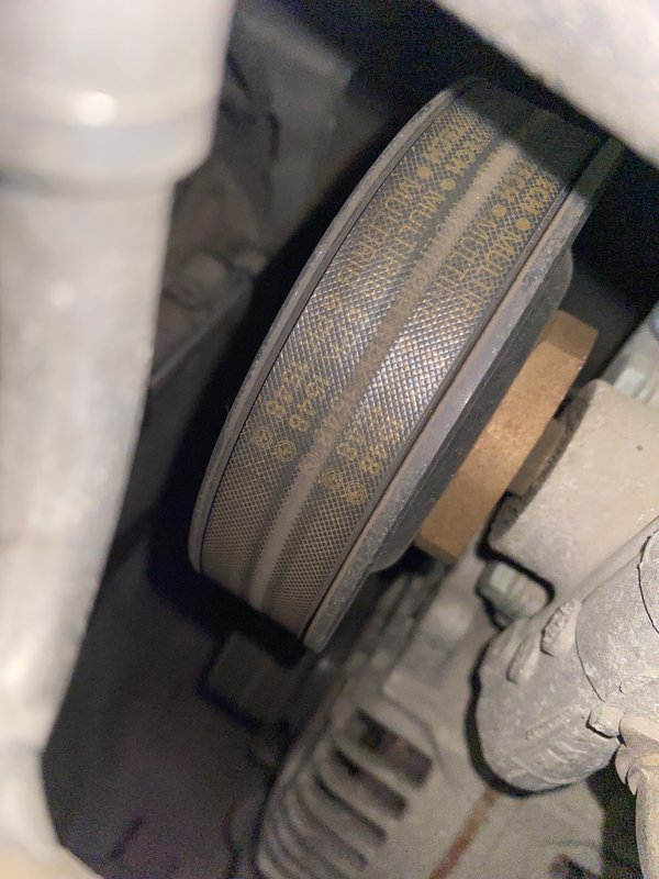

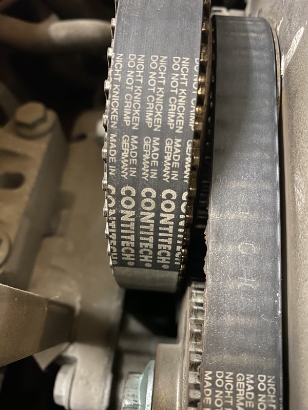

На 3м фото ремень генератора, тоже 16 лет не менялся.
Ремня ГРМ 2 штуки- один маленький между распредвалами.

Его б с внутренней стороны посмотреть. За 16 лет мог и подзасохнуть, покрошиться.
Я б поменял, чисто по сроку. Ну или если продаешь гольфа то и буй с ним, пусть следующий владелец занимается

За такой пробег уже бы стерлись надписи,как на генераторе,а это похож внешне на свежий.

neclassik писал(а):За такой пробег уже бы стерлись надписи, как на генераторе, а это похож внешне на свежий.
Это отцовская машина была. Все в одних руках. То что не менялся 16 лет- это 100 процентов. А вот пробег- я не помню с каких пробегом его пригнали.
Ну примерно 90. Я так думаю. Может 95. Там когда растаможивали, то пробег сначала накрутили, а потом его обратно скрутили. Я не знаю зачем. Типа дешевле растаможка будет. Но по-моему растаможивают что сейчас, что тогда чисто за кубики платить надо. Ну и возраст машины влияет. Тогда проходной возраст был 4-7 лет.
Но не меньше 15 тыс пробег точно. У меня все страховки ОСАГО и диагностические карты в бардачке лежат. Там еще 98тыс пробег есть. За 13г. что ли.

Поменять ремни, ролики и ездить.

Когда-то лазил читал по Континенталю, было лет 7 что ли.
ИМХО, менять. Сам сменил через 8 лет. С роликом и помпой, они живее всех живых.

На тракторе своем менял в 2007 на оригинал поршевский, пробежал тарантас около 25 тыс, недавно лазил в грм для перенатяга, т.к. лампа натяжения загорелась, там натяг ослабевает первый раз к 25 тык из-за износа ремня и шестеренок всех, на 50 замена. Так нет ни трещин не выработки особой

Посмотри изнутри, надломи на изгиб
Есть трещины- менять
Нет, не менять
Если бегает по шкивам влево вправо на 5+ мм, тоже менять

Зависит от твоей жадности, занятости, допустимости риска, втыковости мотора и наличию поездок за пределы своего города.
Я бы, наверное, при таких вводных поменял - уж раз в 15 лет можно потратить чуток времени и денег. Судя по твоим пробегам у тебя машина вечная, пока не сгниет - раз в годика полтора масло менять и всё.

Есть ещё срез зубьев, там горизонтальные трешинки у основания зубов. Их скорее всего не увидеть.

Ну у тебя же гнет клапана? Поменяй один раз все на хорошее в нормальном сервисе и забудь навсегда при твоих пробегах

Я просто сколько ремней видел бушных,то надписи на всех к 10 тыщ уже примерно как у тебя на генераторе. Ну может принт качественный или условия экслуатации и хранения. В любом случае срок службы РТИ 5-7 лет и менять надо,тем более чё там 2 тыщ те ремни стоят...смысл это обсуждать. Я бы заменил и ездил спокойно,а ролики и помпу лучше не трогать,но тебе это скажут ребята,которые будут менять ремешки.

Поменять конечно, ну стоит каких то денег, но так и лет сколько проходил, и риски что порвется на куда как бОльшие деньги.
Если про ремни генератора- на мазде СХ5 18-го года к пробегу 60 ткм хорошо так растрескавшийся был родной ремень. На 70 тыщах поменял. И на всех этих маздах так. Только на СХ5 первого поколения на этом же ремне помпа висела (в случае обрыва ехать нельзя). На втором поколении помпа на отдельном ремне, поэтому при обрыве ремня генератора доехать куда-то можно.

Для спокойствия поменять, да и как правильно сказали смотреть надо внутреннюю сторону и на излом.

Присоединяюсь. Для вдохновения сравни цену замены ремней с ценой ремонта если клапана погнет..
Ролики и помпу не трогать, максимум обновить смазку.Тормозным шлангам тоже ниче не будет, мои вон 25 лет отходили и нормальные.
