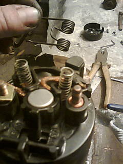

У меня похожее было.. Тоже втягающее щёлкало, а толку нет. А иногда заводилось.
Кароч, разбираю стартер и увидел лопнувший щёткодержатель! Он пластиковый. Ну а щётки, то замыкали, то не замыкали.. И чё робыть?? Новый покупать, штоли? Да чё я, одичала штоля!!!!
Выкидываю обломки держателя, вместе с возвратной пружиной, вставляю пружинки с приклееными изоляторами, один конец пружинки упирается в щетку, а второй зажимается крышечкой стартера.. Пару лет никаких проблем!
