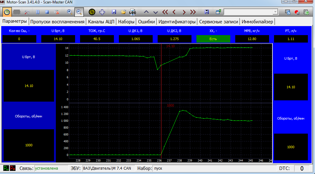

АРКАША
там на стр.21 и читай курсив "Внимание..."
NAUexx Сие читано Drinks or Beer Однако на практике "нюх" и сканер говорит иное .
Все мозги по разному реагируют конечно , но в целом ниже 8,5 Вольт эти "умники" даже прокрутку видеть отказываются , хотя прочие параметры бдят .
И пока напруга поднимется выше этого порога , стартер уже крутит двиг около 200 об/мин Pardon

АРКАША, а что, собственно, по твоей картинке видно? Smile
Вообще никаких отклонений от заводского мануала. supercool
Т.е.: включили стартёр, напруга вполне себе естественно "провалилась" до 8-ми (не до 6-ти!) вольт, обормоты то "0", т.е. КВ ещё не начал крутиться! Это вполне себе естественное положение вещей для коллекторных машин. Pardon
А как только стартёр начал поднимать обороты с "0", тут тебе и запуск и рост напруги. Чего не так то? wwow
Имхо, всё по фен-шую. supercool
Сужу по проставленному тобой маркеру. Pardon
Есно, что осцилка обормотов будет с неким запаздыванием от осцилки напруги. Надеюсь, не надо объяснять, почему. Smile
Я не спорю... Ошибка по низкой напруге может быть выставлена даже при реальной напруге более 6-ти вольт. Тут всё зависит от "пейсателя" прошивы. Тем не менее, если напруга не падает ниже 6-ти вольт и обормоты выше 80-ти - ИСПРАВНЫЙ движок ОБЯЗАН запуститься!
Что, в общем то, у страдальца и происходит. Посему, соглашусь с тобой, что давка в рампе под большим вопросом и, как следствие, напруга (ибо с её чрезмерным падением падает производительность БНа), а также "искромётность" системы зажигания. Отчего и увеличивается время запуска после длительного простоя.
Ещё раз: я вовсе не отвергаю твою версию косяка! Более того, я её поддерживаю! Просто я уточнил цифири и предложил свою... ну мало ли. Мы ж тут в роли экстрасенсов щас. Smile Drinks or Beer

АРКАША
Не ... стартер начинает крутить когда напруга по графику в самом пике внизу .
Потом по мере раскрутки ток падает и напруга начинает расти , как только напруга восстанавливается на уровне около 9 Вольт , ЭБУ вдруг видит прокрутку и начинает думать запустить двиг .
Первый раз столкнулся с этим да же не на ВАЗе и долго ломал голову .
Причиной не запуска был сам стартер - садил напругу и не мог раскрутить выше 100 об/мин .
Дискретность развёртки на сканере конечно nea и по этому поводу "косяк" был откатан на мотор-тестере у продвинутых диагностов ... результат тот же Pardon
Да в том то и пень, что нет! От "пика" провала напруги до начала роста оборотов (красный маркер) проходит некоторое время! Пусть мгновение, но время! А за это время напруга уже успевает чутка подрасти. Wink
Это и есть то самое время, за которое коллекторная машина "собирается с силами" для преодоления тормозного момента застопоренного КВ.
Потом КВ начинает вращаться, тормозной момент от него падает, ток стартёра падает и напруга, соответственно, вполне себе естественным образом растёт вместе с ростом оборотов.
Короче, по скрину, что ты приложил, лично я никакого криминала не вижу Pardon
Как ты по нему увидел, что ЭБУ "проснулся" именно на уровне 9-ти вольт?
