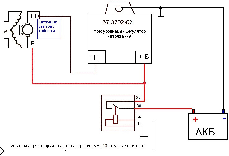

В прошлом году тоже надоели просадки на хх. Гена обычный, 55а. Купил трёхуровневый рн, подключил через доп. реле. Т.е. тот провод, который шел на вход рн, теперь управляет обмоткой реле. Один контакт реле на вход регулятора, второй через предохранитель на акб. Преимущество выносного - термокомпенсация работает не по генератору, а по подкапотке. И нашел в магазине шкив под обычный клиновый ремень. Наружный диаметр у него 74 мм вместо 84 мм у родного. Т.е. 15% прирост оборотов на генераторе. Посадочный диаметр у него больше требуемого, заказал втулку токарю. Плоскости совпадают. Стало намного лучше. Тысяч 25 с такой переделкой проехал, подшипники не жалуются. Хотя у меня редуктор стоит 4.44, обороты на трассе под 4000 частенько.
Соррян, если чего-то не одуплил... я. Pardon
А как ты теперь узнаёшь, что гена у тебя в работе или нет? Лампочка батарейки на приборке как себя ведёт при вкл. зажигании, но не заведённом моторе? А как при заведённом? А как при заведённом моторе, но издохшем гене, т.е. не вырабатывающем положенной напруги?
Исходная схема подключений гены эта?
Ты "воткнул" обмотку доп. реле в разрыв провода от Ш10/7 ЧЯ до пина 61 на гене? Причём, один провод, со стороны ЧЯ, подключил на один из выводов обмотки реле, допустим 86. А второй вывод обмотки реле (85-ый) подключил куда? На массу?
Теперь переходим к коммутируемым контактам реле... К одному из его пинов (допустим к 30-му) ты подключил через пред провод прямо с аккума. А ко второму пину реле (т.е. 87-му) подключил огрызок провода от 61-го пина гены. Так?
Афиноген Полюгаев
Лампочка батарейки стала бессмертная, ибо никогда теперь не загорается. Вольтметр на 07 панели есть.
Схемы под руками нет, делал давно. Один конец обмотки на массу, другой - на выход доп. диодов, скорее всего (либо на 15 контакт замка зажигания). Работоспособны оба варианта.
Коммутируемые контакты. Один контакт на акб через пред, другой - на вход "+" регулятора напряжения.
Хм... Чего-то ты не так вещаешь...
Выход доп. диодов и вход РН - это один и тот же провод, т.е. 61-ый пин гены (провод возбуждения), см. схему по ссыли выше.

Вариант на выход доп. диодов абсолютно не работоспособен, т.к. твоё доп. реле и не сработает, пока гена не заработает на полную катушку от самовозбуждения (а произойдёт это только после того, как движок раскрутится за 2000 об/мин.).
Короче, либо ты чего-то не так описываешь в силу давности (ну подзабыл, с кем не бывает), либо реально какой-то колхоз собрал и тебе жутко повезло, что этот колхоз как минимум не дымнул.
Афиноген Полюгаев
Дымнуть не должно, 30 лет электронику разрабатываю Wink
Нашел сейчас на драйве картинку, так подключено. Начинаю вспоминать, вроде с катушки провод брал, самая ближняя точка.
Размер файла: 63.92 KB
Просмотрено: 52 раз(а)
Уже понятней. Да. Это работать будет.
Но... У тебя мост без доп. диодов? И, как и ожидалось, КЛЗБ пофиксена.

Кроме того, вопрос к профессионалу: судя по всему, на твоей картинке изображена только схема возбуждения гены... А по какой цепи у тебя заряжается аккум? И по какой цепи контролируется напряжение в бортсетсети? Ну, т.е. как твой РН "понимает", что нужно либо "поддать чаду", либо "подзакрыть вентиль"?
Чего-то не дорисовано?
Афиноген Полюгаев
Этот регулятор понимает это по напряжению на входе "+б" Smile А этот вход через реле соединен как раз с акб. Что-то не так?
Ага... Я догадался, чего на твоей схеме не дорисовано... Smile
Не дорисован прямой провод с выхода СИЛОВЫХ диодов гены на плюсовую клемму аккума. supercool
Тогда да. Всё "срастается"! Drinks or Beer
Теперь можно использовать мост без доп. диодов. supercool
Лампулю только жаль... cry

Схема не моя Wink Лениво с телефона рисовать.
И эта схема хороша тем, что идет прямое изменение напряжения акб, а не косвенное с доп. моста. Плюс адекватная термокомпенсация.
