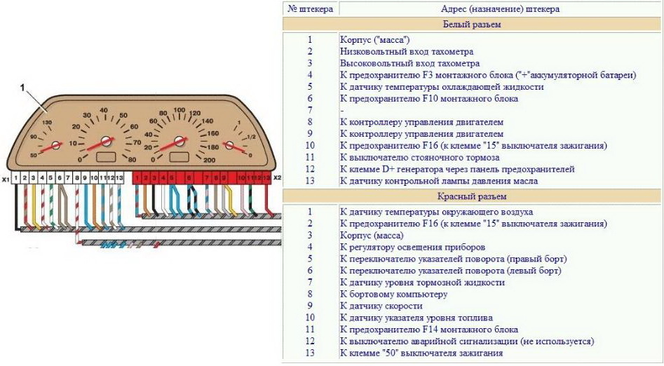

Serg_Voytekh писал(а):Откуда начинать копать?
Скорее всего с покупки приборки, если все питания приходят. Тип приборки какой, разъёмы плотно сзади сидят?
Распиновка приборки есть (мурзилка для ремонта)?
Serg_Voytekh
Сообщения: 63
Авто: ВАЗ 21093-40i 1.6 2007 г.в., БК Мультроникс Х115
Вот чудеса! Не успел выложить проблему, а она решилась сама-собой, а точнее так: чутка почитал форумы и решил скинуть массу на АКБ; скинул, постоял покурил 5 минут, накинул массу, включил тест приборки - все приборы отклоняются как положено; завел машину все приборы работают нормально (уровень топлива показывает без колебаний). Что было, в чем "кариес" - х.е.з.!
А тип приборки "Автоприбор", мурзилка для ремонта не помешала бы, киньте плз. ссылку.
Rover_61reg
Сообщения: 16658
Откуда: Рост. обл.
Авто: 2114->Оващ Астра J
Serg_Voytekh писал(а): мурзилка для ремонта не помешала бы
Мурзилки нет, да чинить там человеку без специальной подготовки - нечего. Имелось в виду распиновка красного и белого разъёма.
| priborka.jpg |
Распиновка приборки европанели |
