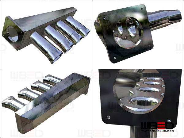

Кароч я попутал малёх, не нуждин со скошенной верхушкой а стингер))) Перечитал тему про самовар, буду делать рес как в первом посту Serg_x

Кто что думает по такому ресиверу?
Сообщения: 25221
Откуда: Лазаревское
я дума что без резки телевизора его не вариант будет поставить)

В общем в нуждине приколюха не форме банки, это помоему пофиг, а в конусе от входа ГБЦ до развальцовки на дудке. Вход 38 в ГБЦ а на дудках 51 + расширение оконечное самой дудки. Это все плавный конус

вот тут все о продувке рассуждают...
я конечно может просто чего то в этой жизни не понимаю - но в наших атмомоторах воздух не задувается, а всасывается и рассуждения о распределении потоков в зависимости от формы ресивера лично мне не понятны.
дэф года 2011
Сообщения: 27212
Авто: Сид + ATV
Glan
А в дросселе и гофре воздух не движется не? Его инерцию нельзя использовать как думаешь?
ГЫ-ГЫ писал(а):В общем в нуждине приколюха не форме банки, это помоему пофиг, а в конусе от входа ГБЦ до развальцовки на дудке. Вход 38 в ГБЦ а на дудках 51 + расширение оконечное самой дудки. Это все плавный конус
Конус по всей длине не особо нужен. Дудки с конусом нужны.
дэф года 2011
Сообщения: 27212
Авто: Сид + ATV
Kiryuxa писал(а):Кто что думает по такому ресиверу?
Лучше чем квадрат или труба. Если есть возможность - делай такой

Как я пронял, самый оптимальный рессивер это тот, что выкладывал на фото
Kiryuxa, только с более закруглённым концом и заужением.
Сам себе хочу мутить наподоби, только из стеклопластика,потому что дружу с стеклопластиком))
