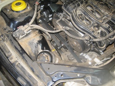

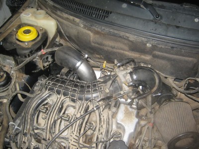

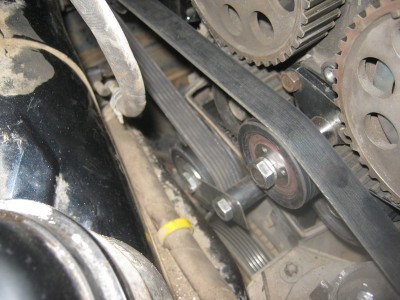

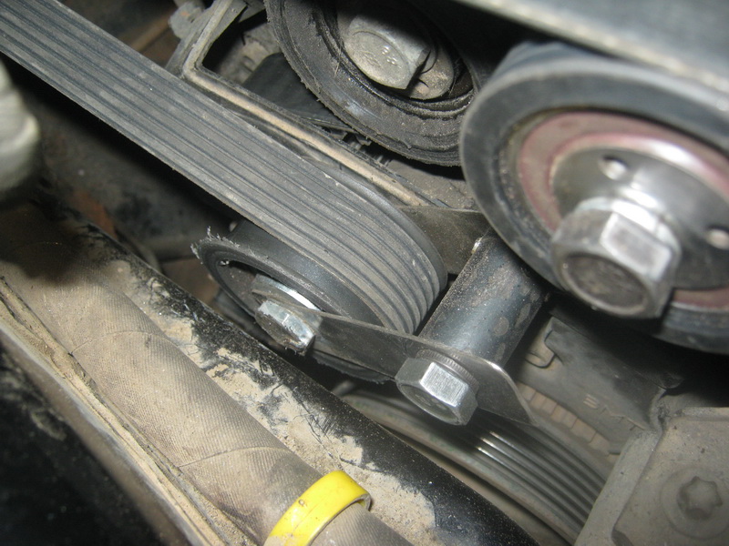

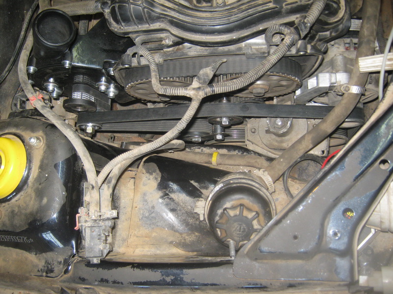

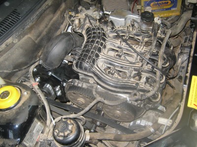

VLADVIN
Сообщения: 231
Откуда: г. Ижевск
Авто: ВАЗ 2115
