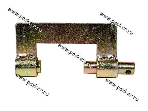

желательно иметь съемник крестовин
что то типа такого
http://www.pasker.ru/photo_lib/24376.jpg
8-)

этот съёмник заменяется прекрасно старым добрым молотком 8-)
понятное дело, молоток многие инструменты заменяет :-D :-D :-D , я написал желательно..... конечно можно и молотком. раньше им и обходился, но со съемником, гораздо удобнее, легче и если можно так выразится красивее получается...... :cool:
