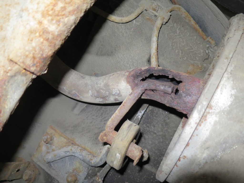

tykhon
1. На месте приварки переднего кронштейна образовалась дыра. Имеет ли смысл варить латку или даже на год не хватит?
2. Машина 2007 года, 2111, 1,6 16v, какая-то переходная модель - головка двигателя уже приоровская. Правильно ли я понимаю, что мне нужен глушитель 2110 нового образца? Или есть еще какие-то тонкости?
Да, имеет. Вот примерно так:
Последующий ресурс, естественно, зависит от материала заплатки и кривизны рук варщика.

tykhon
Спасибо, очень информативно!
Фото заднего крюка.
Померил диаметр трубы у хомута - 42 мм.
Приоровский или тонкотрубный?
Тонкотрубный (на приоре труба 45 по внутреннему диаметру), причём похоже что банка укороченная (хотя может на картинке так кажется). Состояние у него визуально вроде нормальное, имеет смысл починить (ну в смысле переварить) гнилой кусок, т.к. из дешёвых аналогов есть только (в том плане что другие вообще лютое гамно) CBD, но он наверняка будет неподходящий (крючья или фланец переваривать, т.е. один леший сварка нужна) плюс качество у него очень посредственное.

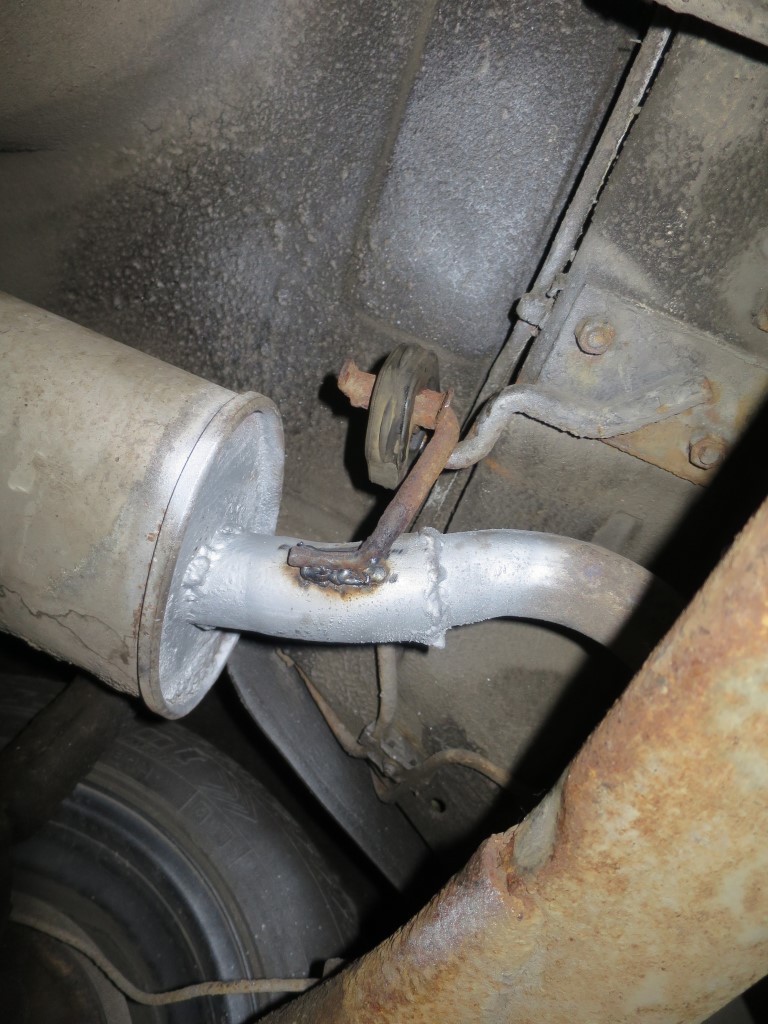

tykhon
Коллеги, спасибо за советы, заварил.
Размер файла: 193.27 KB
Просмотрено: 185 раз(а)
