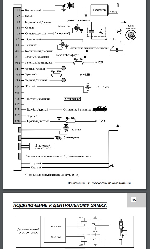

Здраствуйте ,не могу разобраться с сигналкой.Машина ваз 2110.Сигнализация mongoose iq215 alarm.Суть в том что при подключении проводов к бегункам и нажатии на брелке на открывание она открывает но не закрывает ,а меняешь провода от бегунка местами она закрывает ,почему то тоже с кнопки открытия ,но не получается сделать так чтобы и открывала и закрывала ,по схеме смотрел но она мне мало чем помогла,сломал всю голову
не могу найти решение проблемы,может у кого котелок варит подскажет мне что нибудь

Подключи актюаторы согласно схеме (они двухпроводные?)
Понадобятся два дополнительных реле чтобы сигналка могла подавать импульсы разной полярности.
| 1.JPG |
схема |
