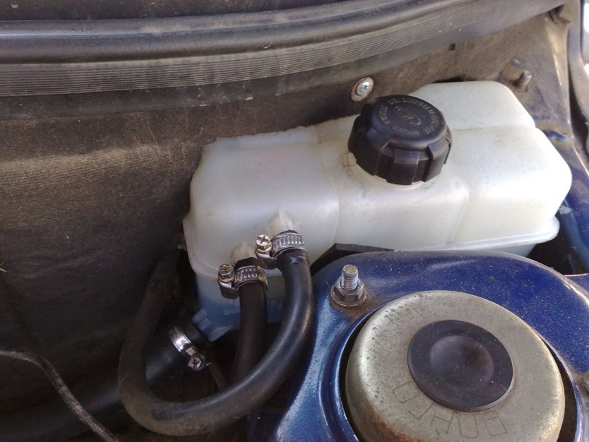

Тоже сменил много бачков,пока от приоры не поставил.И сделал норм давление,подрезав пружину в крышке.

Спасибо всем за совет! Попробую значит приоровскую поставить.

У меня в мае прошлого года потек бачок на 21124 по шву снизу. Почитал этот форум и решил, что проще всего купить приоровский и вкорячить, чуть подрезав шумку (я сделал надрез ножиком и оторвал тупо руками).
Зашел в первый попавшийся магазин и купил. За лето накатал тыщ 10. О бачке даже не думал. Так и продал
