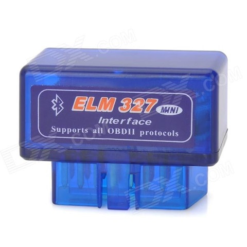

Скачал на комп , запустил , но после копирования на телефон прога не открывается , а с телефона такой программы не нашёл , подскажите варианты . Уточнения : купил китайский
Добавлено спустя 12 минут 40 секунд:
Г.Андрей.Г. писал(а):ПрапорЪ писал(а):Сегодня проверил: 4 цифры после запятой не помещаются в окне
Оставил только 3:
На телефон скачал Торк , не работает, потом скачал ОпенДиагМобил - иногда получается войти , но работает не стабильно . Посоветовали ELM327_VAZ_v1_4_1b.rar , но с мобилы не найду ....
Добавлено спустя 11 минут 29 секунд:
Написал криво , ищу OpenDiagFree 1.4 , говорят подходит ELM327 китайскому и контроллеру Бош М7.9.7 Е3/Е4 . Лада калина 2008г. 8 кл.
c2fc6a4s-480.jpg |
40.44 KB |
158 раз(а) |
