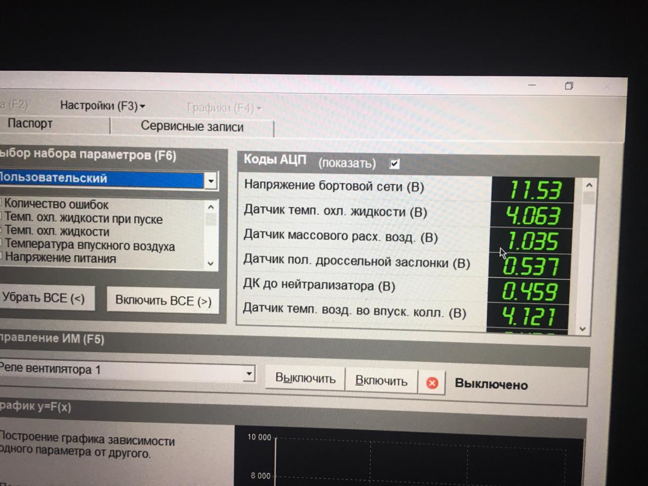

1. Калина 2008 год бош 7.9.7
При движении по трассе резко проподает тяга (отказывает 2, а то и 3 цилиндра сразу). После отпускания педали газа и начала плавного движения все нормализуется. Показатели прикрепляю.
P.S. смотрю ДМРВ судя по показателям нужно менять, (последние 2 фото заглушенная калина) оборотики плавают. Мои предположения верны? Но уж не думаю я, что из за неисправного ДМРВ на трассе вдруг пару цилиндров отваливается. Спасибо

Ильянеон писал(а):При движении по трассе резко проподает тяга (отказывает 2, а то и 3 цилиндра сразу). После отпускания педали газа и начала плавного движения все нормализуется
Скорее всего бензонасос подошёл к концу.
И с температурой что-то надо делать.

бензанасос не так умирает.
при слабом насосе просто тяга пропадёт.

Ильянеон писал(а):1. Калина 2008 год бош 7.9.7
В моём подобном случае виновата была катушка,на холодную нормально,а на горячую ситуация один в один

Ситуация следующая. Решил замерить давление в топливной рампе. Снимаю нипель, а там капля бензина и даже без пшика! Думаю, ну все понятно.... Решаюсь все же проверить давление. Завожу... Давление 3.5 на холостых! Глушу - давление падает в ноль. Система без обратки.
Я так понимаю РДТ либо обратный клапан насоса. Какой вариант выбрать? Пишу про калину, у которая на трассе теряет пару цилиндров пр езде. Вчера на холостых троила. Заглушил. 5 минут подождал завел - все ок

На 2110 заметил, что гофра и воздушный фильтр стоит от двигателя 2112.
Может ли это влиять на показания ДМРВ например?
