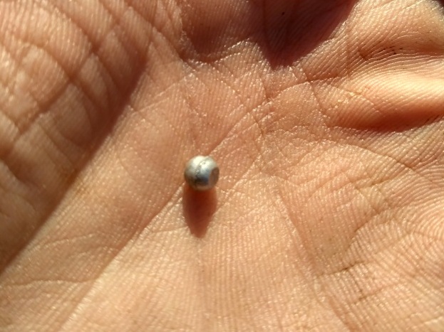

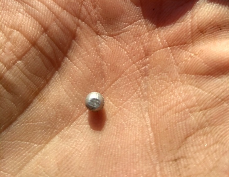

Все никак не добьюсь нормальной работы карбюратора.
Нашел около стола, где разбирал карбюратор небольшой алюминиевый шарик. Очень похоже, что закрывал какой-то канал. Не не найду отверстия, где он мог бы стоять. Обфоткал карб, может кто зорким глазом найдет, где он мог бы стоять. Фотки в архиве

Шарик, как вариант (если он действительно люминий), заглушка одного из каналов... Не понимаю, как он мог САМ выпасть... Смотри по ссылке каналы, заглушки, сравнивай со своим... По фото ничего не увидел, да и крышки карба нет, а там тож каналы имеются...
http://autozaz.org.ua/rukuvodstvo/solex/14.html
Можешь забить в гугле "заглушки каналов карбюратора Солекс", может найдёшь по-качественней инфу...

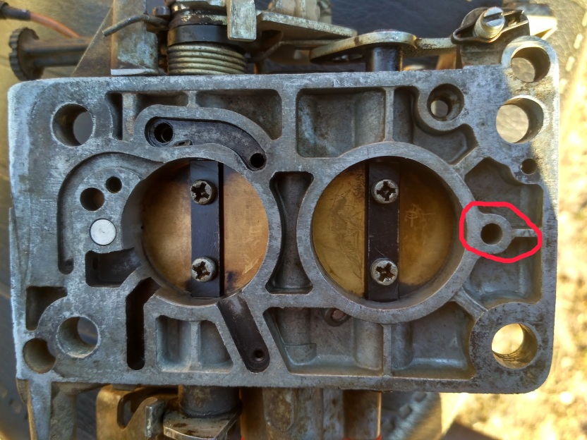

В архиве есть фотки крышки.

wizafree писал(а):
Кажется нашел. Не хватает 11 - заглушка канала переходной системы второй камеры; Возможно?
Нет. У тебя переходная 2й камеры не будет работать,вернее один воздух в неё будет подсасывать. Где то в системе х.хода она должна стоять. Поэтому и льёт в распылитель.а х.ход отсутствует так как там разряжения нехватает. Ты ЭМК приоткручиваешь,смесь обогащаешь. У тебя там и на вакуум-коректор заглушки нет. Карб то ли вскрывали весь. Сильно убитый. На Чезете гоняешь? 125ка?
На 2м твоём фото где нет верхней крышки,рядом с толстой желтой трубкой УН,дырка. Там должна стоять заглушка. Проверь.
Немного не понял. На этом фото какой под каким номером это отверстие?

торантино
Может фото есть, как он должен выглядеть?
На твоём фото выше где красным помечено,а с противополжной стороны есть заглушка. А над ней такое же отверстие по диаметру,в нём нету. Но это подпод разряжения к трамблёру.
№1 а над ним заглушка . Она видишь немного утопленна и прокладкой не перекрывается как например над номером №1. Её надо поставить на место. Я думаю она оттуда. А куда конкретно этот канал идёт не скажу ,надо в гараж идти и на запасном карбе смотреть. Но думаю в топливный канал 1 камеры.
Добавлено спустя 3 минуты 35 секунд:
wizafree писал(а):
Это минчик, с восходовской вилкой.
А я на бак смотрю ,сидуху и переднее крыло. Показалось что Чиз. Табло подумал с фарой сам примостырил.
wizafree
Может на фото плохо видно, но там заглушка стоит. Забил заглушку туда, куда говорит литература. И по размером ей там самое место)
