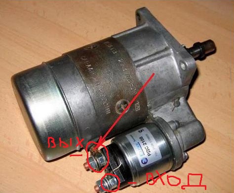

Друзья, у меня ситуация практически аналогичная. Можно еще раз растолковать как произвести замеры?
Вход это как я понимаю верхняя шпилька к которому + от АКБ идет. А выход это нижняя шпилька, к ней приходит провод уходящий в тело стартера.
Т.е. мы замеряем напряжение между этими двумя проводами и корпусом стартера поочередно? И чем больше расхождения между входом и выходом, тем хуже дела у стартера или втягивающего?
Если я правильно понял, замеры производятся при включении зажигания? Крутим стартер и замеряем?

Sad driver писал(а):чем больше расхождения между входом и выходом, тем хуже дела у стартера или втягивающего?
Втягивающего.
Sad driver писал(а): Крутим стартер и замеряем?
Да.
