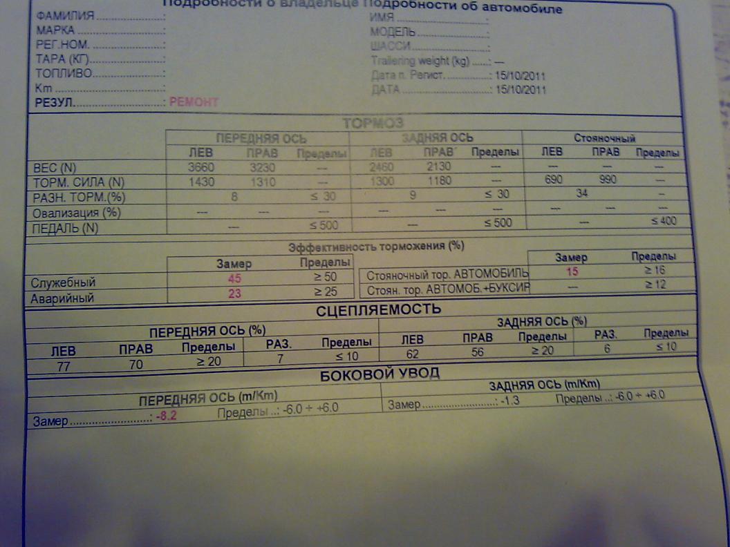

Померяли тормозные усилия и живучесть амортизаторов.

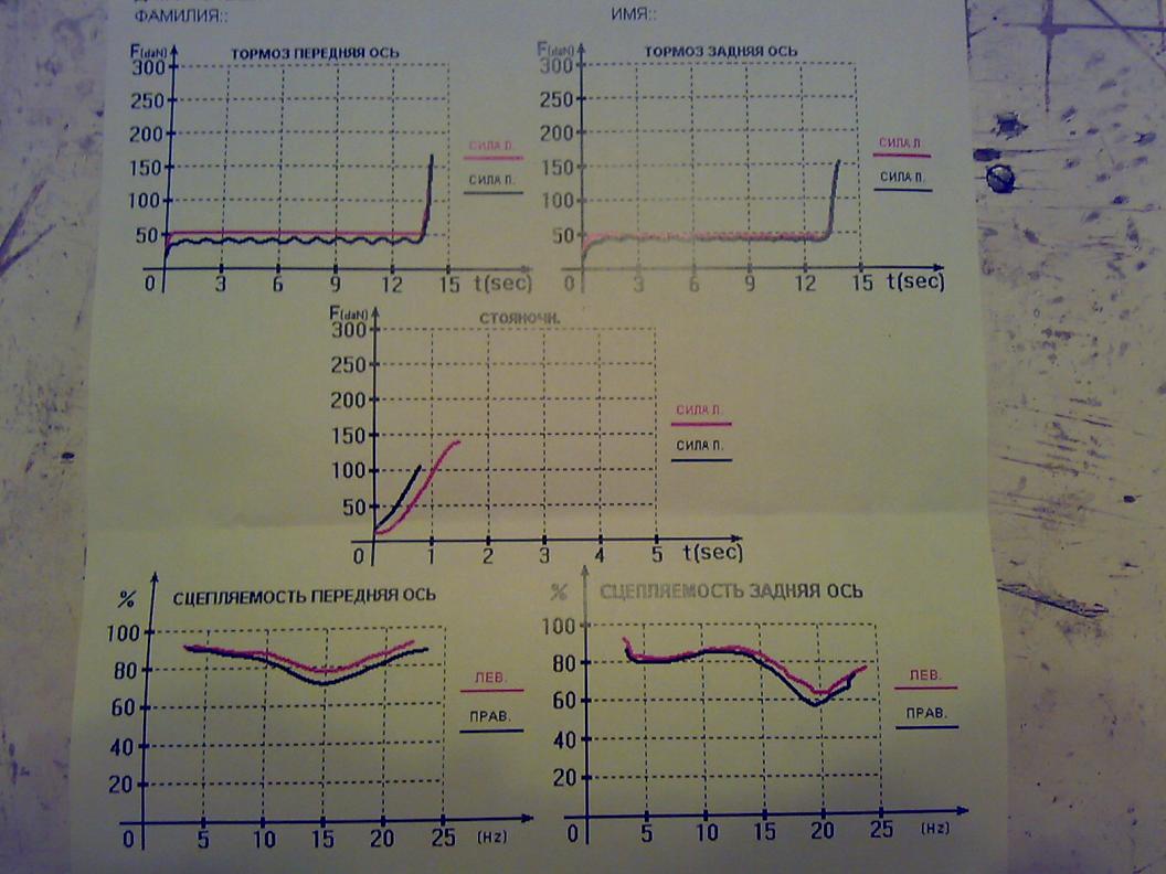

Что с правым передним колесом, там где синусоида на торможении? Несбалансированое колесо или кривой тормозной диск?
Увод влево на торможении может быть из-за более убитых правых амортов? Задний правый кстати течет, буду менять их.
Скоро на ТО-3 поеду, что на нем сделать с тормозами, кроме замены жидкости?
У кого есть советы и замечания по существу, не стеснемся высказываем.

беспокойный , да ты успокоойся. Там всего-то подвеска под замену и тормозную систему под ревизию. Т.е. тоже под замену. Для стока это нормально.

Ну они там сами слабо шарят, посоветовали поменять тормозуху. А заезжал специально, посмотреть что покажет вибростенд. Результатами не впечатлен, все это фуфло. Вот тормозной стенд интереснее.
Не, аморты задние махну только.
А тормозную под замену прям всю, начиная от педали тормоза и заканчивая задними барабанами?
Как там кстати на Приорах тормоза устроены то? Два диагональных контура?

По таблице с тормозами беда. Большая разница и слабый ручник. Надо сначала проверить исправность тормозов, прокачать, отрегулировать ручник на пару щелчков и одинаковое усилие с двух сторон, и дальше уже смотреть что будет, заехав еще раз. С амортизаторами как раз ничего страшного, сами цифры хорошие и разница в 7 пунктов чувствуется конечно но ездить можно спокойно.
Напрягает большой боковой увод. Возможно сход-развал кривой.
Я бы на твоем месте занялся тормозами в первую очередь. А за аммортизаторами последил бы, заехать на стенд через пару-тройку месяцев и если результаты не изменились, то можно вообще ни о чем не думать.

Ручник да, не держит. Думаю на ТО поменять тормозную жидкость и прокачать тормоза и там же после этого замерить усилия.
Сход-развал делали месяца 4 назад, после замены умерших опорников, которые медленно умирали после частичного дестроя подвески после наезда на рельсы. Но увод влево в конце торможения был до этого и после этого.
Еще вспомнил, вибрация определенная присутствует при торможении, я лично склоняюсь к кривому тормозному диску, наверное тоже поменяю их.
http://gost.ruscable.ru/cgi-bin/catalog/catalog.cgi?i=2246&l=
Как определили? На оси тормозные усилия ровные, а Относительная разность тормозных сил колес оси менее 10 %.
Просто стенд отключился!
5.1.3 Проверка рабочей тормозной системы
5.1.3.1 Для проверки на стендах АТС последовательно устанавливают колесами каждой из осей на ролики стенда. Измерения и регистрацию показателей на стенде выполняют для каждой оси АТС и рассчитывают показатели удельной тормозной силы и относительной разности тормозных сил колес оси по 4.1.1, 4.1.3.
Показатели удельной тормозной силы и относительной разности тормозных сил на колесах оси рассчитывают по тормозным силам, измеренным в момент автоматического отключения стенда или в момент достижения предельно допустимого усилия на органе управления тормозной системы.
5.1.3.4 При проверках на стендах относительную разность тормозных сил колес оси рассчитывают по приложению Г и сопоставляют полученное значение с предельно допустимыми по 4.1.3. Измерения и расчеты повторяют для колес каждой оси АТС.
5.1.3.7 По результатам выполнения проверок в дорожных условиях или на стендах вычисляют указанные соответственно в 5.1.3.3, 5.1.3.5 или 5.1.3.1, 5.1.3.2, 5.1.3.4 показатели, используя методику, изложенную в приложении Г. АТС считают выдержавшими проверку эффективности торможения и устойчивости при торможении рабочей тормозной системой, если рассчитанные значения указанных показателей соответствуют приведенным в 4.1.1 - 4.1.3 нормативам, или, вне зависимости от достигнутой величины удельной тормозной силы, произошло блокирование всех колес АТС на роликах стенда, не оборудованного системой автоматического отключения стенда, или автоматическое отключение стенда, оборудованного системой автоматического отключения, вследствие проскальзывания любого из колес оси по роликам.
Ручник - немного подтянуть!
Амортизаторы - похоже поменять только задние?
Синусоида на передней оси- видно, что когда на педаль тормоза не нажимали. Удалить грязь, смазать где надо.
Обработать "Очистителем тормозных систем".
Разве не нажимали? Мне казалось, что просто педаль тормоза была в слегка прижатом состоянии(50N ), а в конце уже в пол.

Разве не нажимали
Конечно нет! Цифры по передней и задней оси практически одинаковы, а 12 секунд нажимать на педаль одинаково практически невозможно! У стендов есть ограничение он просто выключился!

Оно, конечно меньше 10%, но зимой этого отлично хватит чтобы развернуло, не дай б-г, конечно. Тем более раз ручник на разных сторонах имеет разную силу, а слабее тормозит колесо не то, что слабее ручником - значит с тормозами что-то не то, наверное банально не прокачаны, надо смотреть.
В нашей стране требования самые жесткие - 20 % для дисковых и 25 % -для барабанных, только стендов очень мало.
На данном стенде видно, что допускается до 30 % - стенд иностранный!
Вывод - разворачивающий момент мал, даже если он на одной стороне?
Ручник - просто на одну сторону тросик длиннее!

разница тормозных усилий на второй оси составила 53 процента.
При экстренном торможении это привело бы к тому, что заднюю часть автомобиля занесло бы, а сам автомобиль развернуло поперек движения.
