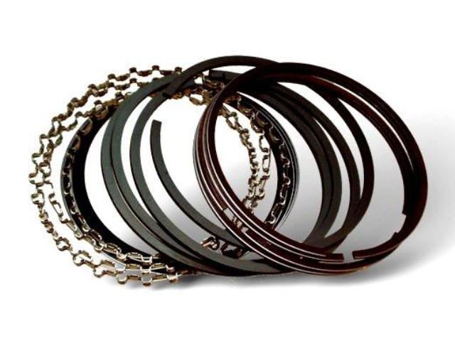

Вообще, что меня беспокоит в данный момент? Дымление мотора после спуска с горы, и масло в кастрюле. Если это все можно вылечить заменой МСК, то возьму и сделаю.
Нет. не лечиться это колпачками,а вот замена колец лечит,особенно на наборные маслосьёмные,например SM или RIKEN. Good

МСК... А потом уж смотреть по маслу в кастрюле, если не уйдёт... МСК без снятия головы, дёшево, и оже чуток опыта будет... Если направляйки менять, то голову скидывать, там и горшки уже видно... ХЗ, с твоим пробегом, тебе мож хватит просто кольца махнут... Мне помогло... Масло поменял в воскресенье, уровень какой был, такой и остался...
Вы меня запутали полностью! facepalm Что делать то? МСК я могу сменить сам, но кольца не решусь, буду мастера искать толкового.

торантино
Garik36 писал(а):
Вы меня запутали полностью! Что делать то? МСК я могу сменить сам, но кольца не решусь, буду мастера искать толкового.
Что делать,раз в кастрюлю масло кидает. Кольцам компрессионным кирдык,или детонация на каком то режиме есть. Попробуй НУОЗ +3 поставить. Или 95м попоить. Хотя маловероятно что поможет. Система вентиляции у тебя наверняка прочищена.
А кольца поменять не намного сложнее чем МСК. Голову снять и поддон. А там поршя по одному откручивай и вынимай. Дольше настраиваться вообщем,чем работать.
