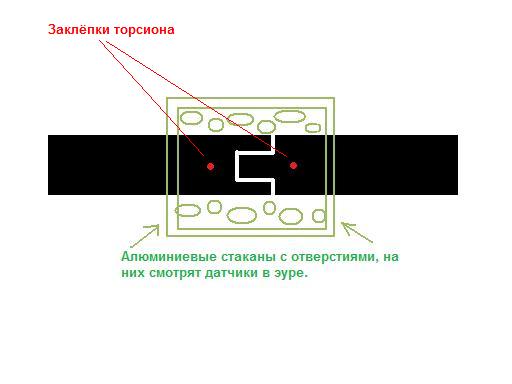

mdiman21043 писал(а):Там есть резиновая муфта, которая съедает обратную связь и
Я мог писать про "как резиновую", догадки. Теперь знаю что там
упругий торсион из стальных полосок, кто-то разбирал отписывался. Да управляемость сьедает, т.к. там люфт для работы торсиона, и люфт нужен мозгам эура для определения куда водятел начал поворачивать руль.
Griffin писал(а):Где муфта? В ЭУРе?
Торсион, рулевой вал в эуре из двух частей, соединён этим упругим торсионом на заклёпках, части вала вставлены друг в друга с проточками в виде буквы П на обоих, боковой зазор на этих пазах П - обеспечивает нужный люфт для работы датчиков в эуре.
Griffin писал(а):Где муфта? В ЭУРе? И почему не выключается, после 40-60 усилие то у него снижается ведь
Не понял.
На рисунке сам торсион не рисовал, он внутри соединения, видно заклёпки его держащие.
| торсион.jpg |
16.11 KB |
132 раз(а) |

d.dmitry
Ага, понятно... Ну люфты там большими быть не могут, иначе машину будет кидать.
d.dmitry
Сообщения: 4307
Откуда: Краснодар
Griffin писал(а):Ну люфты там большими быть не могут, иначе машину будет кидать.
Если отключить предохранитель эура, и проехатся минут 20, то примерно понятно какой там люфт.
