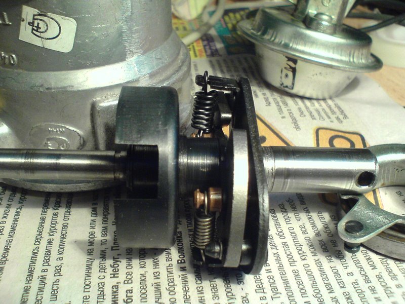

Smile Разодрал трамблер Старый Оскол. Задача. Попытаться отстроить вторую пружину по методу торантино без установки на движок, потом проверить что выйдет. Ну и за одно воткнуть запасной датчик холла, рабочий в запас положить. Наблюдения. Отличия от АТЭ. Внешний дизайн в расчет не беру. Drinks or Beer С ходу, при снятии пружины штифт просто вывалился. Тут осуждать не берусь, по функционалу, не критично, а разбирать легче. Продольного люфта практически не было. (+) Регулировочные шайбы, ну очень с заусней, моглиб хоть через голтовку пропустить. Стопорные шайбы грузиков, тупо проволочные. (-). Люфт самих грузиков вверх вниз меньше чем у АТЭ. Но можно и еще уменьшить. Нафиг такое болтание не нужно. Заусня на бронзовой втулке основной оси. Не критично, но не красиво. Подшипник вакуум корректора, заклинен напрочь! Смазки дофига, но корректировка вакуум корретора отсутствует (--). Не думаю что засорилось за два месяца эксплуатации, пока я АТЭ допиливал. Скорее всего сразу так было. Вывод. На всякий случай даже новый трамблер разобрать, и до ума довести. Теперь к главному. Пружины, в отличие от решения АТЭ, даже на вид разные. Первая токая, вторая как на АТЭ, но ушко круглое, и на вид свободный ход меньше. Плохо это или хорошо, надобно стенд городить, потом и по шкале, и на ходу проверять, насколько оно попадает в график. Снимки положил, кому интересно где-то снимал тоже на пружины АТЭ.
Первая пружина С.Оскол работает так же как и у АТЭ. Т.е. крепежка отогнута так, что пружина чуть-чуть натяг, только чтоб не болталась. Как проверять первую на движке, т808 писал.

Хочешь сухим из воды выйти? Разбери трамблёр,извлеки вал из корпуса. Нужен чертёж окружности с центром. Окружность разбей на градусы по перимету,типа транспортира..Достаточно разбить на 15-20гр. Далее-делаем по центру чертежа отверстие 12мм и в него вставляем вал. Чертёж можно наклеить на ДВП для жесткости. Можно и не клеить.
Зажимаем ось в тиски предварительно надев на неё чертёж. На подвижную часть,коронку,делаем импровизированную стрелку из любой подходящей проволоки. Стрелку подгибаем вниз поближе к циферблату. Ставим её в условный 0гр. Грузики при этом сжимаем рукой. Далее разжимаем их руками до конца и определяем полный коридор. Стрелка с ноля должна отклониться до отметки в 12гр. Как правило это 12-13гр. Теперь один момент-в самом начале хода грузики имеют небольшой свободный ход, до касания ими подвижной площадки коронки.
Выбираем его руками до касания грузиками подвиж.площадки и к моменту касания,1я пружинка должна выбрать люфт на стойке, и в то же время не должна быть сильно натянута.
Это будет момент вступления её в работу. Теперь снова проверим коридор как вначале но уже с выбраным люфтом грузиков. Он должен быть шириной не менее 12гр. Теперь сдвигаем 0 на бумаге к моменту касания грузиками подвижной площадки. Это будет начальная точка отсчёта,уже с выбраным люфтом.
Далее-вторая пружинка. До 6.5 гр. по сектору на бумаге она не должна касаться 2й стойки,то есть быть натянутой или в неё упёртой.
Почему 6.5гр. а не 7 или 8? 6.5гр. это излом на графике от вступления 2й пружинки в работу. По коленвалу 2500об.мин. По валику распределителя1250.
Подгибаем стойку так что бы 2я пружинка коснулась стойки ровно на 6.5гр. Если более точно то где то 6.8гр.
Всё. На этом можно успокоиться и не ломать голову про цетробежный регулятор. При условии что пружинки родные, работать будет хорошо и без видимых сильных отклонений от характеристики. Полубому будет в указаном коридоре.

Моаи писал(а):
Я так понимаю, что поскольку жесткость пружин изменить не представляется возможным, а первая пружина у нас уже настроена, то все что мы можем, это примерно поймать начало растяжение второй пружины на переломный момент графика?
Мы можем проверить рабочую ширину корридора в градусах,и начало вступления в работу 2й пружинки.

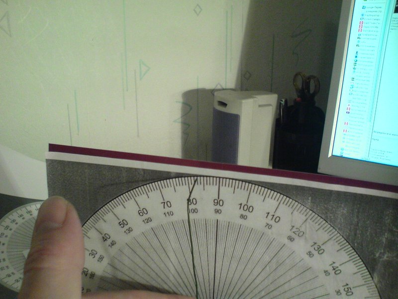

Drinks or Beer короч собрал конструкцию. распечатал транспортир на 200. подклеил на пластиковую карточку для жесткости.
в моем случае 90 гр, не суть. тут главное с центром не промазать, и на саму коронку проволоку накрутить.
у меня вышло 13 гр. но тут тож статистики маловато. по факту проверка для конкретного экземпляра ст. оскол, не факт что на АТЭ также будет. что насторожило. чтоб дожать до упора, реальное усилие в конце до стыковки шплинта и конца окошка приложить надо. чет даже не уверен что такое усилие центробежник сможет развить. корч х.з на таком стенде не получиться проверить.
наглядно по стрелке видно. т.е. если первая пружина настроена правильно, движение стрелки практически сразу.
Мужики, вы натолкнули меня на мысль, что мой механик накосячил с трамблером...
Когда он его разобрал, у бегунка был люфт и пружинки на кулачках слегка болтались
Он их подтянул, отогнув ушки, куда крепится пружина(кольцом), люфта устранился и пружинки больше не хлябали...
А теперь , как я понимаю у пружин должен быть свободный ход...(т.е. люфт)...ТАК???
(Кроме этого еще промыл и смазал подшипник, так как его закусывало и он туго работал)
Ты трамблер разбирал? Принцип работы понял? Смотри на график. Первая пружина должна быть без люфта. Если будет люфт, то при падении оборотов угол будет уходить от того который ты задал. У первой пружины как бы две функции. Вторая функция первой пружины, пружина должна начать натягиваться на 1100 примерно. По графику самое начало кривой, (Значение умножаем на 2). Т.е. центробежной силой грузик отогнуло, а натяг первой пружины дает значение когда угол начинает расти. Чем сильнее натянешь первую пружину тем на больших оборотах начнет увеличиваться угол. Т.е. и болтаться не должна, и пренатяг зло.
По второй пружине. Опять смотрим на график, 1500, (по нашему умножить 2 это 3000 будет) У графика перелом. Это момент когда в дело вступила вторая пружина. Т.е. до этих оборотов вторая пружина, за счет свободного хода ушка, не натянута. На 3000 грузики разошлись на столько, что поворотной пластиной свободный ход второй пружины выбран. Пружина начала натягиваться, на графике появился излом. Это место с которого уже обе пружины работают. Ну и верхний излом, это когда уже ограничитель поворота пластины уперся в край окошка, дальше сколько не крути, угол расти не будет.
facepalm Ё-моё....
А мастер выбрал люфт на обеих пружинках, я ему еще сделал замечание: не надо перетягивать, только выбрать люфт...
А я думаю, чего это машина стала тупить, вязко набирает скорость, а на 5-й до 120 км/час и больше не идет...(угол 4 гр.)
Как определить где 1-я, а где 2-я пружинка, (сам буду разбираться....)? lol1
Смешной мастер. hehe
Посоветуй ему купить стенд для регулировки трамблеров,если уж его руки так тянутся к пружинкам. Smile
Первая мягче и всегда с круглыми ушками.
