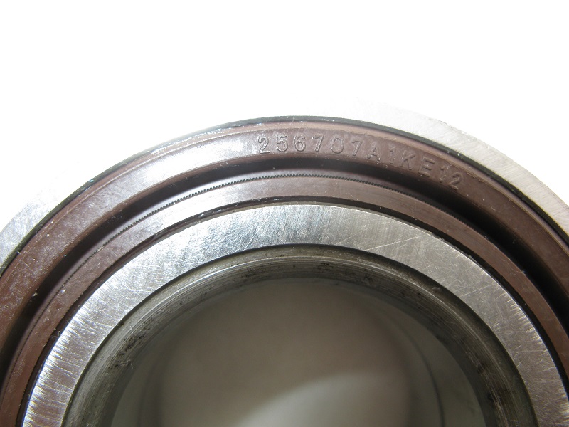

Как определили? На пыльнике отсутствует маркировка? На что обращать внимание в следующий раз?
При покупке я смотрел на 0 (что бы были не многоугольником)...
VBF
Сообщения: 83
calibrik1 писал(а):VBF
Спасибо, так и сделаю.
Признаков контрафактности много, их каждый раз нужно оценивать в комплексе по каждому подшипнику. К сожалению производители контрафакта совершенствуются, анализируют информацию, в том числе и подобные форумы.
В данном случае да - явный признак контрафактности - отсутствие маркировки года выпуска на уплотнительном кольце(пыльнике.
