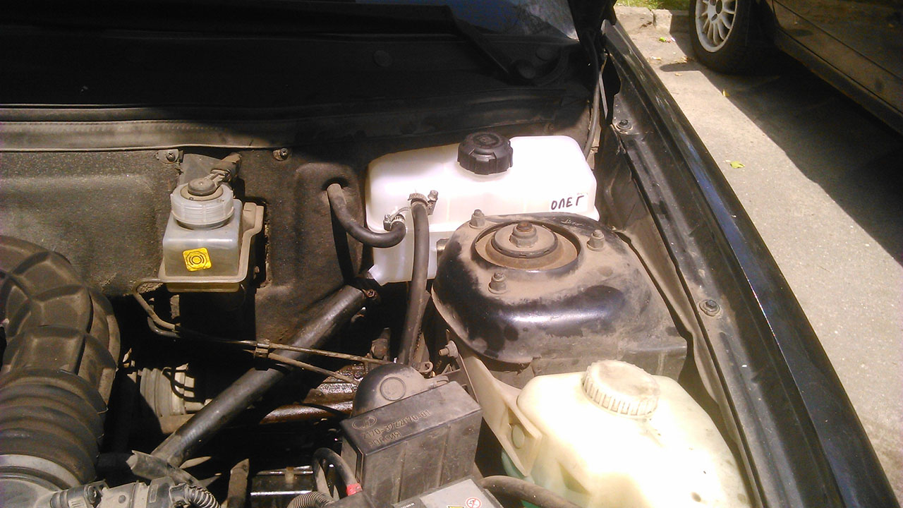

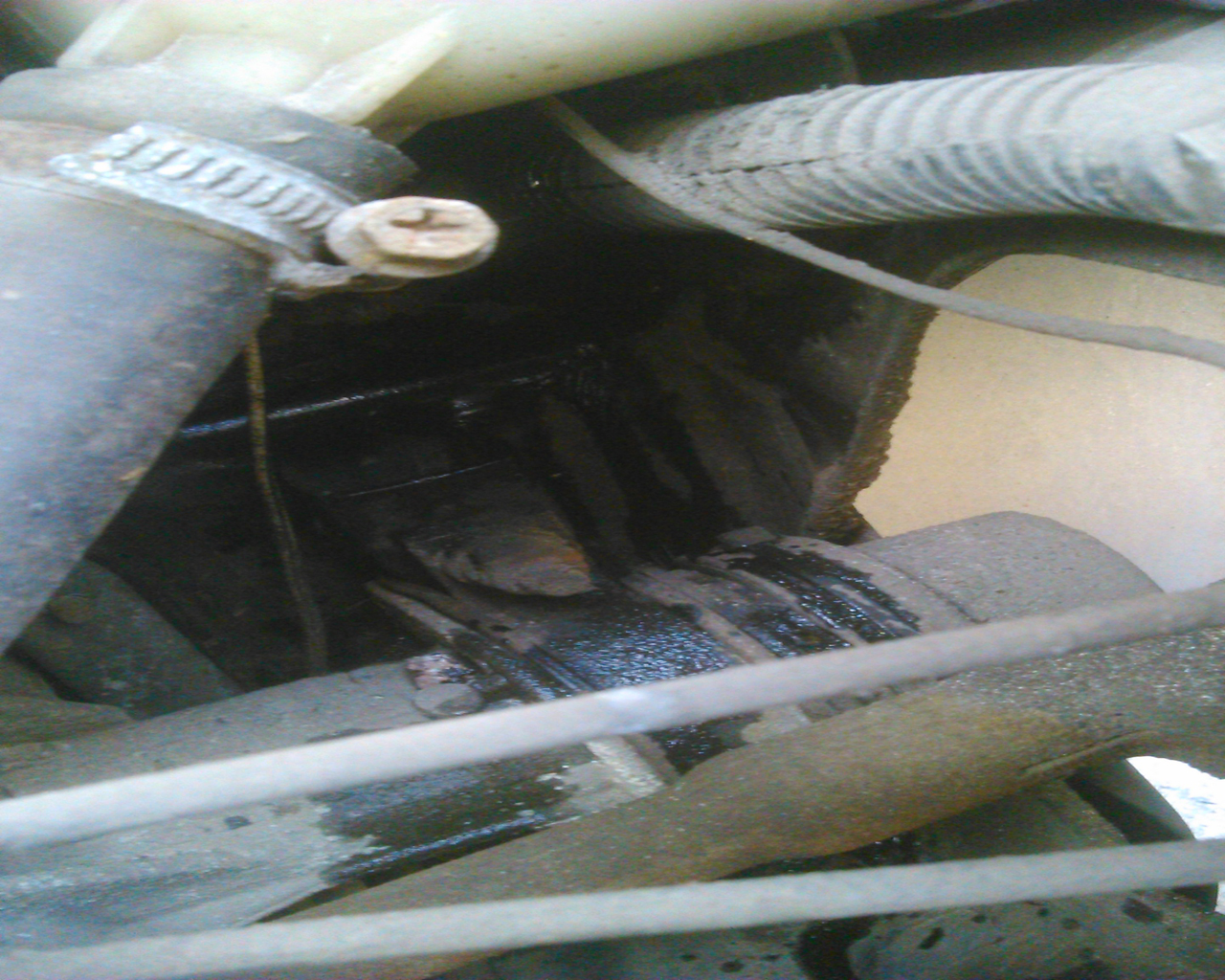

Вот я сфоткал что твориться под капотом.
| DSC_0055[1].jpg |

трещина в бачке, находится на задней стенке бачка, выше нормального уровня ОЖ, как только встали в горку, ОЖ перекрыла трещину и ее стало выдавливать

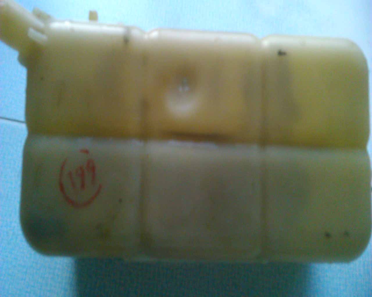

Посмотрите пожалуйста на дно бачка, там трещина и я думаю что при нагреве тосола она расходится и тосол течет со дна.

burger3943
Сообщения: 41
Откуда: Иваново
Авто: ВАЗ 2111 1,5 8кл. ЭБУ-БОШ 1.5.4N
kosticbv писал(а):Буйный писал(а):Gloom писал(а):трещина в бачке
Даже к бабке не ходи. Она.
У него течет не по мере прогрева тосола, а при уклоне автомобиля - прокачать бачок насосом и все вопросы отпадут.

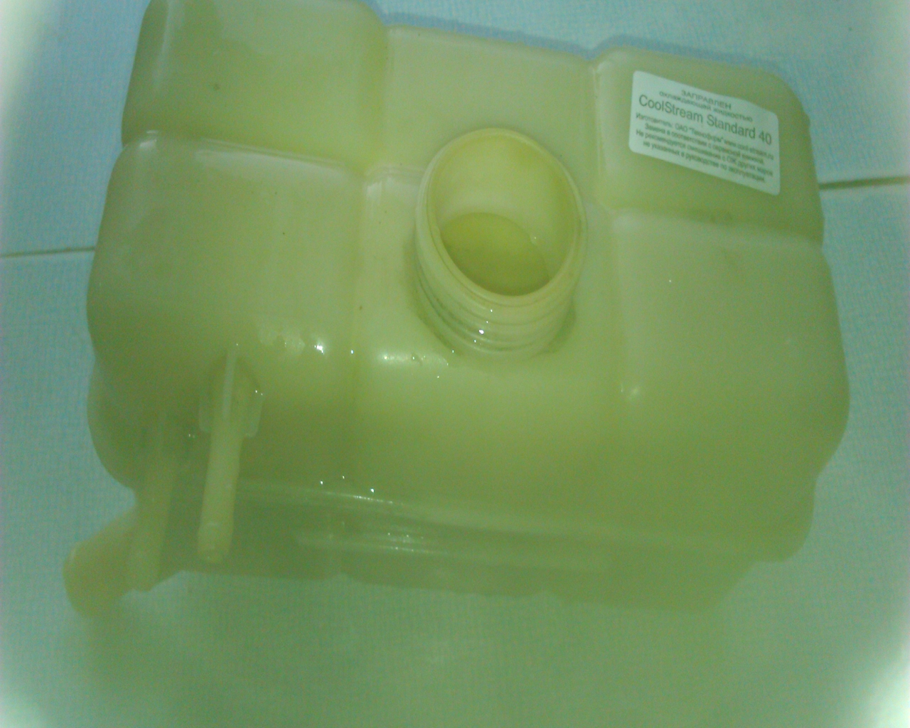

Вот все поставил на машину, буду испытывать.

Только приехал домой, проехал 200 км., полет нормальный уровень тосола на максимум. После первых 30 км. пробега открыл капот, под капотом шумело из крышки расширительного бачка, видно выходило избыточное давление!Могу сказать что получил ценный опыт.

kosticbv
Сообщения: 104
Откуда: Киев
Авто: ВАЗ 21723
leon112 писал(а):Дожили! А когда-то считалось, что приоро-бачок вечный.
Лопнувший бачек заводской!Тот что стоял с завода!Хотя тот что купил там вроде тоже заводской все клейма есть!С субботы полет нормальный!
