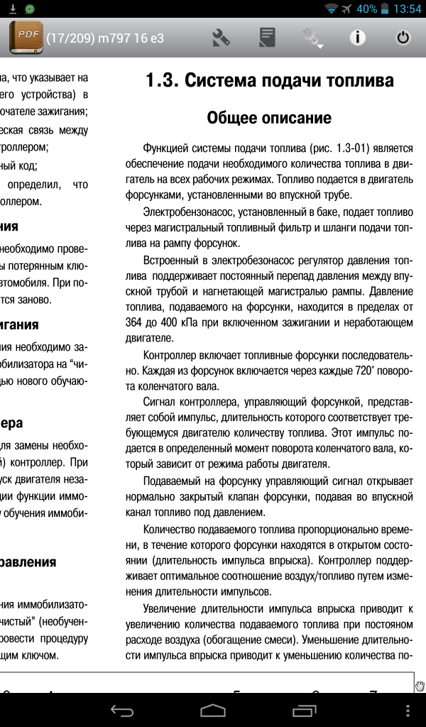

Добавлено спустя 3 минуты 38 секунд:
стр 17 http://motorhelp.ru/engine/download.php?id=9 пдф
Размер файла: 247.24 KB
Просмотрено: 392 раз(а)
