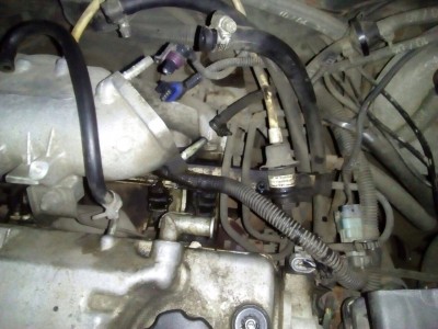

Да, раз уж добрался, кину. Обезжириватель подойдёт? И ДУ почистить стоит,да? Ещё, кстати, оказалось, что шланг отвода картерных был порван, раньше не замечал этого, а как снял, сразу видно стало.

Кроме этой большой ветви,есть еще и малая вентиляция.
Из клапанной крышки тонкий шланг идет на Дроссельный Узел.
Часто в ДУ это отверстие коксуется.
Тебе посоветовали снять с крышки тонкий шланг и дунуть в него - узнаешь не забит ли канал в ДУ.

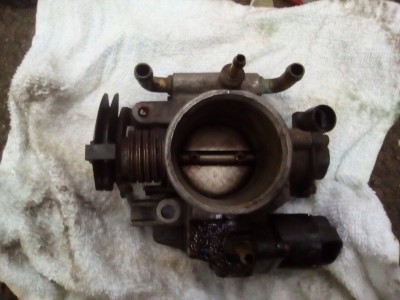

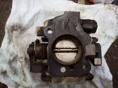

Хорошо, завтра сделаю. Так в обезжирователе замочить сетки? ДУ такой. Подтеки, как будто с него течёт, а потом и форсунки заливает.

Huyan
Wesston
сними РХХ и ДПДЗ, карбоклинер не желей
Wesston
Huyan
Понял, попробую.

Huyan писал(а):
сними РХХ
ОБЯЗАТЕЛЬНО!
Именно его гнездо необходимо особо тщательно промывать.
Сам регулятор тоже неплохо бы проинспектировать,но здесь умение нужно.
