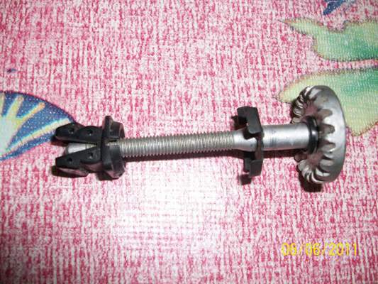

Как и обещал.
Нарезаем резьбу м3 на регулировочных винтах.
Далее вкручиваем их в фару и одеваем шайбы.
Вытаскиваем пластиковые крепления.
Одеваем планку с модулями ближнего и дальнего света.
С верху одеваем еще одну шайбу, далее пружину, и еще одну шайбу, и закручиваем весь этот бутерброд.
Желательно за контрагаить. И зафиксировать анаэробным герметиком. Я суперклеем капнул сверху на резьбу.
Вот фотки.
Если будут вопросы, отвечу.

Пластмассовые штуки сделаны не просто так. Твой метод был бы хорош, если бы станина передвигалась строго перпендикулярно регулировочным ручкам, это не так, поэтому у тебя либо все перекосится, либо вообще не будет работать регулировка.

для этого стоит пружина, по-моему тарельчатую ставил!.
Помоему по другому сделать сложно. Вариант хороший с использованием пружинки. Еще можно правда попробовать вариант с ваткой и клеем. Обильно смазать шарик на конце регулировочного винта смазкой или вазелином, а в пластмассовый наконечник положить чуток ватки намазанной клеем (как тут предлагали) держаться должно чуть поуверенней... Хотя по большому счету получаться те же сопли только погуще... Smile

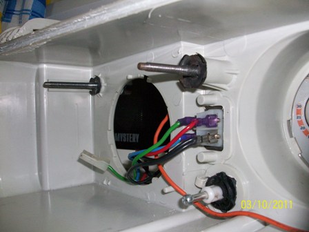

Добавлю и я свои пять копеек. Сразу отмечу, что фары пока не собраны, т.к. устанавливаю туда би валео нью с ксеноном хелла 4.1 D1S.
Описание: В ино. фарах часто встречается такое креппление станины с модулями.

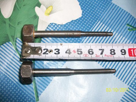

Описание: Заказал у токаря вот такие винты
Размер файла: 63.08 KB
Просмотрено: 402 раз(а)
Описание: Вот так винты встали в фару
Размер файла: 51.47 KB
Просмотрено: 413 раз(а)

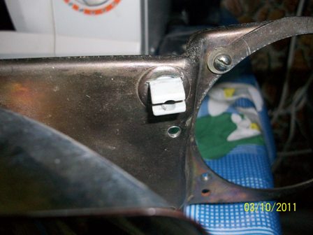

Описание: Для установки втулок немного расточил отверстия(сделал из круглых квадратные)
Размер файла: 51.07 KB
Просмотрено: 426 раз(а)

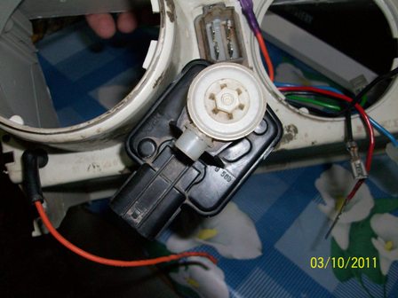

Описание: заодно внедрил привод корректора от мазды3
Размер файла: 51.49 KB
Просмотрено: 428 раз(а)
управлять чем будешь?
ВиталийЖ
Колесиком от шнивы, на столе соединял - все отлично работает.
