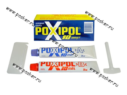

что такое поксипол?

Серый_Ёжик писал(а):что такое поксипол?
Двухкомпонентный клей. Схватывается за 10 минут,и становится как пластмасса!

а продается он в автомагазинах?

Серый_Ёжик писал(а):а продается он в автомагазинах?
Скорее в хозяйственных
Продаётся! Есть прозрачный,а есть нет!

Vitalij
Сообщения: 5030
Откуда: из г.М
Авто: 2114/Astra 1.8 Cosmo
А чем красный "А" от синего "В" отличается?

Серый_Ёжик писал(а):Все бежим за клеем! Да здравствует ПОКСИПОЛ! :cool:
Внимательно читайте,что я написал! Клей
двухкомпонентный! Смешиваете в равных частях содержимое тюбика A и тюбика B,и через ~ 10 минут клей схватится,ещё через 10-20 минут окончательно станет пластиком!

вчера купил клей (72 руб. за маленькую упаковочку- ахренеть!), сегодня-завтра буду клеить, отпишусь сразу, как будет результат
