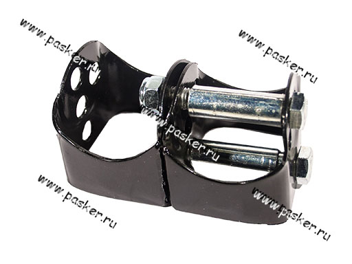

На машине сильно приподнят зад. Машину брал с рук и забил на это. как начал ездить понял что зря даже на небольшой кочке пробивает на отбой полка взлетает. Знакомый сказал что есть какие то проставки но я так и не догнал где они стоят вроде как понял должны стоять на креплении амортизатора к балке но чет ничего такого не увидел или плохо смотрел?

NikoLAI MOR писал(а):такого не увидел или плохо смотрел?
Видимо плохо и они в грязи.
BVG
Сообщения: 6
Откуда: Украина
Авто: ВАЗ 21093
Посмотри к чему крепится нижняя часть аммортизатора.Вставка ставится между ним и балкой.Если там её нет, а аммортизатор крепится напрямую к балке... может аммортизатор воткнули не родной.Кулибиных хватает
DW
Сообщения: 635
Откуда: Украина, Донецк
Авто: ЗАЗ 21093 серебристый 2004 г.
Ну да если стойка - болт - балка, то проставки нету, если еще болт и "кубик" - то их и откручивать.

Если там давно не лазили, то готовься покупать новые амортизаторы - потому как болты при установке смазывать не удосуживаются и они прикипают во втулках соответственно в верхнем и нижнем отверстии. Снять без болгарки практически невозможно, при этом проставка конечно уродуется, ну и амортизатор заодно. Если что надумаешь - пиши в теме, я в свое время хорошо с этим повозился.

Aleksey Shkodine
Сообщения: 216
Авто: ВАЗ-21093 1999 карб сток сост; now Логаша 1.6 2006 35 т.км. Темно-серый диски 15"
Вот-вот, и у меня та же проблема.
Хочу снять проставки, а то колхозный зад совсем не смотрится..
Только вот не могу понять, где там стоят проставки.
Вот это штоле снизу амортов?
Такие маленькие? И толку от них, зад станет ниже на 3 см. Я бы на 10 см хотел бы ниже...
Мне кажется что место, откуда начинаются пружины - слишком высоко? Или так и должно быть?

не на три а на все 10 по фотке,они под амортом к балке крепятся,все в грязи у тебя

Aleksey Shkodine
вот ета шняга куда аморт входит и есь проставка. Аморт тока в ухи на балке должен входить
