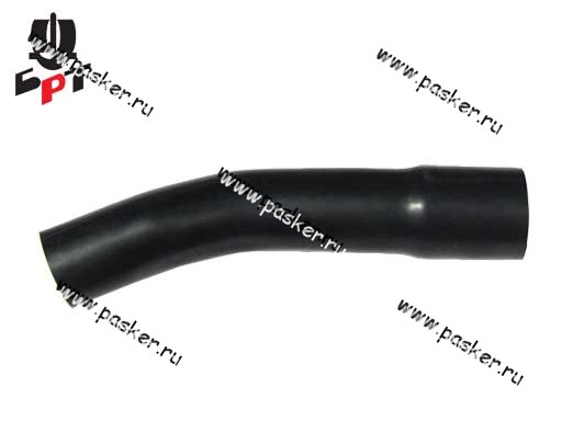

RoN писал(а):Вопрос:
http://www.pasker.ru/catalog/goods.php?id=34820
Вот такая вот штука от восьмерки подойдет мне на десятку???
Поискал еще:
http://avtopasker.ru/goods/34821.htm
Написано:
Цитата:Патрубок горловины бензобака 21099, 2110 г. Балаково (завод РТИ)
То есть можно сделать вывод что от 99ой мне на десятку тоже подойдет??? От 99ой в магазине есть, от десятки нету.
Что подскажете? какой патрубок мне подойдет????

Тоже недавно менял патрубок бензобака на 10ке.
Объездил все крупные приличные магазины в поисках патрубка у нас в Зеленограде, нигде не было на 10ку, только на 99, но продавцы уверяли что не подойдет, типа он толи длинее толи короче чем на 10ку. Короче не стал брать.
Парадокс но на 10ку патрубок нашел в каком то богом забытом автомагазине при заправке. Купил стоит 110 рублей, замена
минут 10, бак снимать не надо, открутить два хомута, выдернуть старый патрубок из бака, вставить новый и зажать хомуты. Все.
Только смотри чтобы бензина было в баке меньше половины, а то польется.

RoN писал(а): К горловине бака на хомут прикручивается резиновая трубка, которая уходит куда-то там дальше в бак.
Черная трубка - это трубка по которой бензин в бак заливается. Есть 2108, 2110, 21099. Надо измерить ее длину и пойти в магазин купить.
только с ними засада м.б. - я купил трубку на 2108, она оказалась на 8 см меньше чем надо. А та что подходила по размеру оказалась в магазине продается как 21099. ??? 8-О Рулетку в руки и мерять.
для замены надо снять колесо, слегка открутить один ближний болт крепления хомута бензобака - это полоса котрая крепит (их две) бензобак к кузову. Отжать бензобак вниз. Открутить два хомута - на б-б и на трубе заливной горловины. снять резинку и поставить новую. затянуть хомуты, затянуть болт хомута б-б.

Вобщем первый пункт готов. Подошел вот такой патрубок, от восьмерки:
