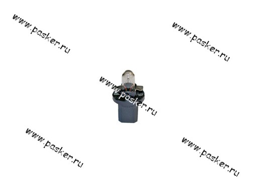

Такая лампа?
И она вставляется в такой патрон-цоколь?

Такая лампа?
Да, такая там лампа... Крутишь в сторону и вытаскиваешь ее вместе с патроном.

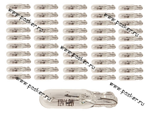

А у меня вот такие светодиоды с короткими проволочными выводами:
Это аналог такой лампы:
Конечно, я извратился и всё-таки вставил эти светодиоды, но получилось это, мягко говоря, не очень надёжно. :-( Придётся ещё раз разбирать и пропаивать. :-(
