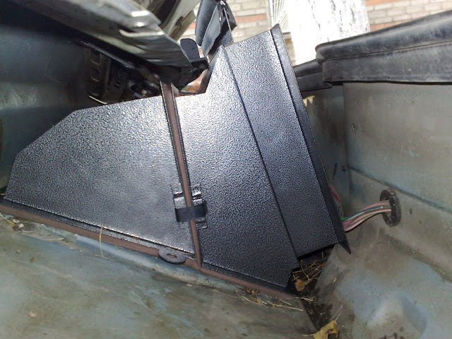

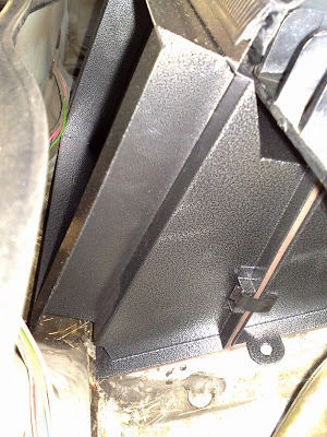

				Пришел сегодня, завтра фото по установке. 850 рублей. Заказывал здесь:
http://adaptech.spb.ru/about.htm
Траблы:
1. Крепление не подходит, почти на всех самарах по два самореза по каждому краю, тут один. Заюзал самонарезающийся шуруп. Длины 1 см хватит, притягивается очень сильно
2. Пришлось снять моторчик, иначе кожух не залазиет.
3. Листя чистить из средней дырки будет проблематично.
4. Пластилином нужно залепить старые дыры. Ушки тоже промазать пластилином, а то будет дождь в дыру самореза лить.
Ощущения: Дуть стало куда сильнее, вентилятор почти не включаю. Из минусов - цена фильтра 2110.
 ДА, фильтр нужен нового образца после 2003 года). Фильтр вошел как влитой.
Не дешево, если течь не будет - стоит своих денег.

				По идее не должно попадать, сверху до капота резиновое уплотнение, перед уплотнительной резинкой между двех частей - металлический отлив. На фото видно все хорошо. Снизу достаточно хорошее уплотнение мягкой резиной. Посмотрим.

				Позавчера пришёл по почте такой же. Вчера забрал, думал сегодны ставить - погода не очень ((, может завтра попробую. Напрягло что моторчик печки мешает - неохота его снимать.

				5+ за работу) тока не будет ли в него дуть из пот капота горячий воздух? а то он на фото как будто повыше резинки будет

				gg_omg писал(а):5+ за работу) тока не будет ли в него дуть из пот капота горячий воздух? а то он на фото как будто повыше резинки будет
Не будет ))

				ostrow_96 писал(а):Позавчера пришёл по почте такой же. Вчера забрал, думал сегодны ставить - погода не очень ((, может завтра попробую. Напрягло что моторчик печки мешает - неохота его снимать.
Моторчик снимается элементарно, два винта длинных выкручиваются, и аккуратно вытыкается задняя часть моторчика с кожухом из пазов. Немного двигаем, находим положение в котором кожух проходит.
Горячий воздух из салона.... Не думаю, моторый отсек перегорожен щитом и уплотнительной резинкой сверху. В этом месте у капота расширение.
Сверху воду лил - при закрытом капоте на фильтр не попадает, вода через решетку перед сьеклоочистителями стекает прямо в паз на воздухозаборнике и сливается по краям от него. Средний водослив тяжело очень чистить.
Еще один минус конструкции, если не аккуратно вынимать фильтр - весь хлам прямиком в печку летит.
Sensas писал(а):а нафига его ставить....чем штатный не устроил ?
Штатная пластиковая фиговина не предназначена для установки фильтра. Магазинный фильтр - практически обычная тряпка. У 10 фильтра площадь больше в 10 раз, воздух проходит очень хорошо. Проехал 20 км - в фильтре куча хлама, снял - вытряхнул, поставил назад. Завтра фото с фильтром.

				Сегодня днём поставил адаптер и вставил фильтр (потом уже вспомнил,что надо бы сфоткать всё это было). Снял старый кожух, почил замазку и мусор, открутил пластиковые гребёнки, завёл поочерёдно обе детали адаптера, соединил скобами - подвигал для выбора оптимального положения , закрепил двумя сверлоконечными саморезами с помощью шуруповёрта. Отверст. от старых саморезов и вокруг новых обмазал всё той же замазкой. Вставил новый фильтр и загляденьё. ИМХО: резинки уплотнения к кузову надо бы по больше сечением - у меня там какие то подштамповки и заклёпки - пришлось кое где помогать всё той же замазкой, но в целом доволен - вещь,считаю, весьма полезная.

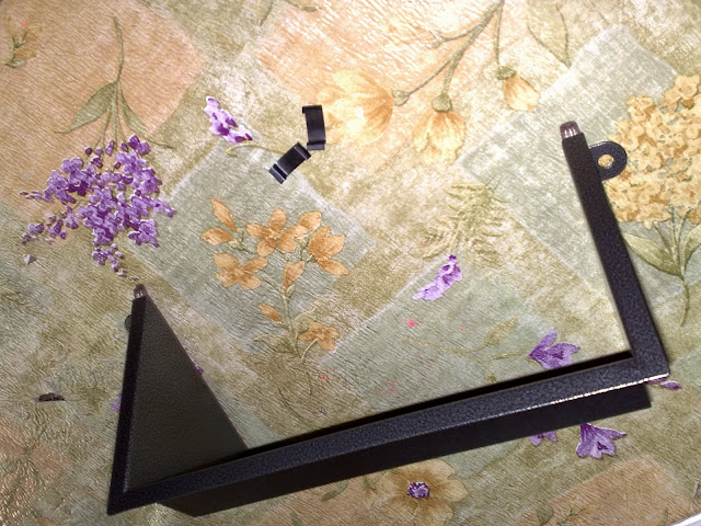

				Так как затронут этот вопрос покопался в старых дисках. Как видно по фоткам, кожух всё-таки не с завода стоял. На фотке видны заводские отверстия (стрелками означены).
Также видно насколько они не симметричны и находятся на разном расстоянии от выштамповки в кузове под печку.
Если б крепление адаптера было расчитано и на этот вариант, получилось бы неказисто.

				У меня уже неделю лежит времени не хватает поставить, не знаю как у кого но конструкция с косяком, скобы плохо прижимают половинки между собой, позже выложу фото и возможный вариант решени такой проблемки. а по поводу четырёх дырочного крепежа можно укомлектовать сей девайс какими нибудь прижимными пластинами, хочешь на родные дыры ставь хочешь новые ковыряй, короче как всё сделаю фото кину на просмотр форумчан и автору изделия.

				perco писал(а):У меня уже неделю лежит времени не хватает поставить, не знаю как у кого но конструкция с косяком, скобы плохо прижимают половинки между собой, позже выложу фото и возможный вариант решени такой проблемки. а по поводу четырёх дырочного крепежа можно укомлектовать сей девайс какими нибудь прижимными пластинами, хочешь на родные дыры ставь хочешь новые ковыряй, короче как всё сделаю фото кину на просмотр форумчан и автору изделия.
А Вы наверное судите о прижимании скобами двух половинок на весу так сказать )) Достаточно прижать заднюю часть крепёжными ушками к плоскости и всё встанет на место
А идея прижимных пластин очень даже ничего. Единственное Но - слева заводские отверстия располагаются ближе к печке и как следствие находятся Под полочкой с уплотнением адаптера ((

				Цитата:А Вы наверное судите о прижимании скобами двух половинок на весу так сказать )) Достаточно прижать заднюю часть крепёжными ушками к плоскости и всё встанет на место
Внимательно посмотрите последнее фото выложеное автором темы
 , в низу просматривается замечательная щель на установленой конструкции как вы говорите на плоскости, я предлогаю проклеить места соединений толстым двустороним скотчем (в дополнении к резиновому уплотнителю) или канцелярские прищепки, и последний вариант заполнить ушки скоб какимнить жёстким клеем или что нить подобное.... А в остольном всё в поряде
                Adaptechnic™
				Сообщения: 1846
				Откуда: Питер, Колпино
				Честное слово - смотрел внимательно. Косяка не увидел.
  Все расстояния и зазоры соответствуют. Всё герметично. Расстояние между сцепленными половинками соответствует половине диаметра уплотнителя, уплотнитель я сам не делаю, заводской-фирменный
 , а ширина ушек скоб равна 7.1 мм без слоя краски ))) - проверено электроникой ))) А  Вы у автора темы спросите как оно
