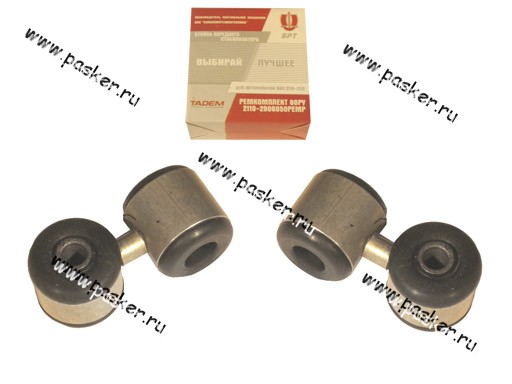

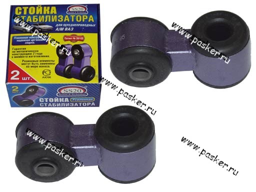

260 и 150 рублей соответственно.
Кто ставил SS 20? Как приход? Чем они лучше заводских?

Ну на СС вообще вроде никто не жалуеца, да и выглядят посолидней.Бери их, цена то не большая.

СС помощней выглядят. Хотя сам ставил сток, ибо СС только сейчас увидал

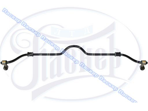

neprezent писал(а):Чем они лучше заводских?
ССсовцы усилили слабое место родных-- соединение. Не скажу, что у родных это болезнь-- но три штуки оторванных видел.
MeDBeDb писал(а):Люди а в чём приход от приоровского стаба ( понятное дело метал тоще) а как это влияет на авто?
Увеличение жесткости переднего стаба улучшает поведение машины в поворотах-- морда меньше кренится наружу поворота. Главное не переусердствовать-- что в случае установки стаба от приорки не будет.

Кто ставил SS 20? Как приход? Чем они лучше заводских?[/quote] Поставил себе ибо разница в цене мала.Работают себе потихонечку.Особого прихода не почувствовал.Но думаю покрепче будут и подольше послужат.

sergbel писал(а):ССсовцы усилили слабое место родных-- соединение.
У меня резинки обычно начинают прокручиваться, а должны быть припаяны к металлу. Но чтобы рвало место соединения - ни разу не видел.

TDV.ROOT писал(а):ни разу не видел.
Было-было
Причем одна на ОДЕ-Иж-- там такие же яйса

Project писал(а):sergbel писал(а):Увеличение жесткости переднего стаба улучшает поведение машины в поворотах-- морда меньше кренится наружу поворота. Главное не переусердствовать-- что в случае установки стаба от приорки не будет.
Эффект будет практически как от установки желтого от Техномастера (у них по моему как на Приоре диаметр прутка 20мм - если нет поправьте) т.е. в принципе это его альтернатива но несколько дешевле получается
Незадача какая... стойки стоят 265 рублей, а приоровский стаб в сборе с ними же 500 рублей
max-np-max
Сообщения: 2916
Откуда: г.Орёл
Авто: ипатий коловрат,2008,ГУР, люкс.
neprezent писал(а):а приоровский стаб в сборе с ними же 500 рублей
А там еще втулки на нем резиновые,рублей по 30, представляешь, сколько сам стаб стоит...

Приоровский стаб встает в 10-ку как родной?
Glan
Chip 'n Dale типо)))
Сообщения: 9743
Откуда: Votkinsk-Kazan City
Авто: тазэ калинера "11, тазэ дичьен "01
OLEG_074 писал(а):Приоровский стаб встает в 10-ку как родной?
даже без молотка
но... одно но... родной десятошный я снял без пробелм, а вот чтобы впихнуть приорошный пришлось снимать датчик кислорода... хотя еще правильнее снимать нейтрализатор..

Парни, приоровский стаб - 20мм, стойки стаба тоже должны быть под 20мм,
те - приоро-калиновские.
СС-20 - десятые - 18мм, упаритесь их надевать

Сам лично порвал, но ситуация была нештатная - боком собирал снег на обочине-кувете.
